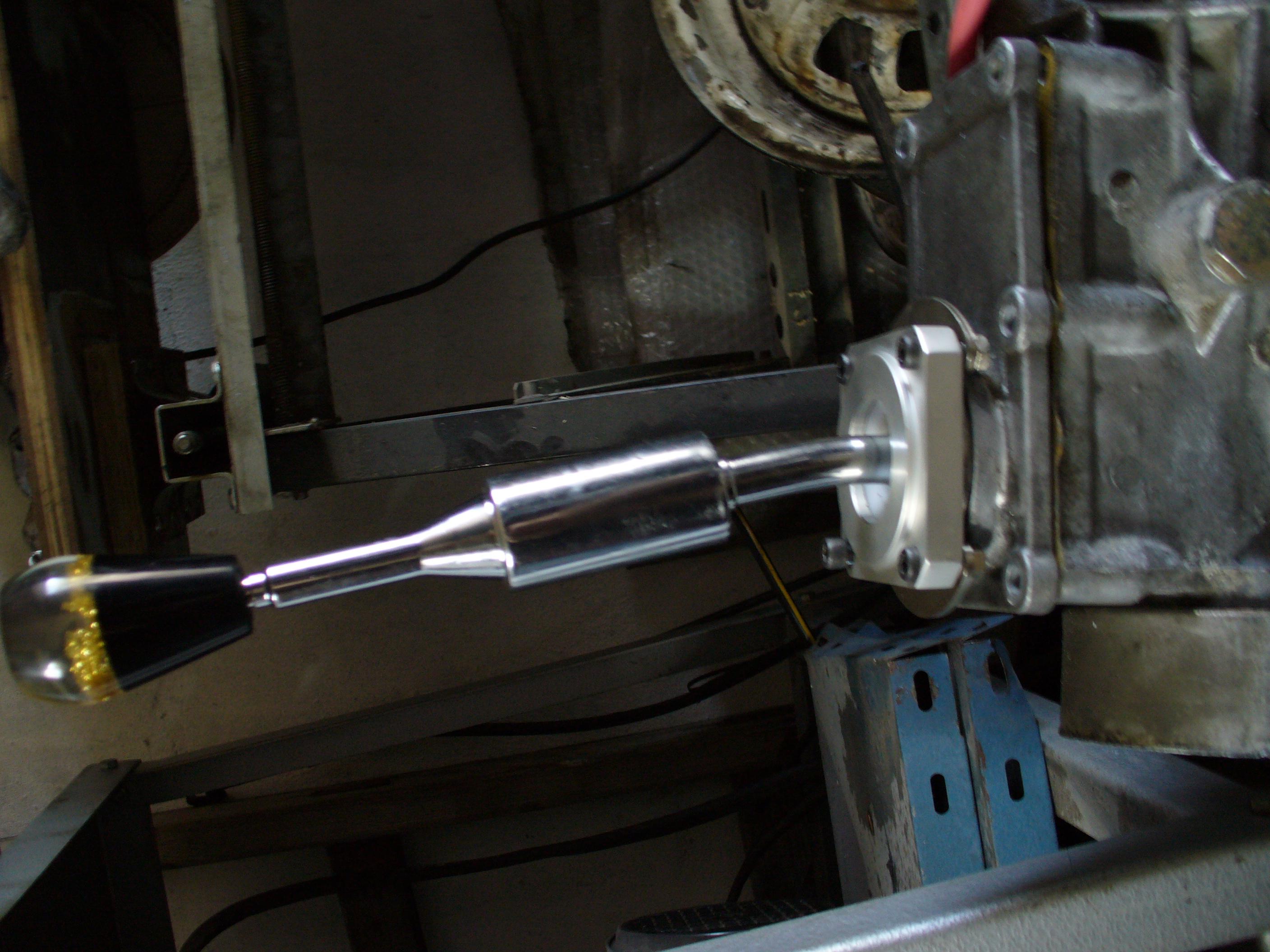

wpadlem juz na pomysl jak wykonac SS model PAJAK wykorzystujac do tego celu standardy i zeby calosc wygladala jak oryginal= bez dodatkowych plutek "trzymajacych"
projekt wykonam jak odbiore ciasna obudowe bm.
