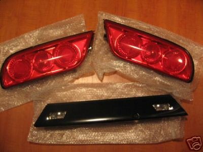

czy morze mi ktoś powiedzieć jak jest z tylnymi lampami chodzi mi o kierunkowskazy słyszałem że muszą mieć barwę pomarańczową mój znajomy miał eclipsa wersję amerykańską i tylne lampy były całe czerwone i podczas kontroli zabrali mu dowód

Klosze muszą być pomarańczowe albo przejrzyste z pomarańczową żarówką.

Tak tak musisz miec migacz pomarańczowy,jak zapodasz lampy to zrób oklejenie na migacz tak jak w kouki albo u mnie i wtedy nikt sie nie przyczepi:)Pzdr

MMMMhhhh panowie nie pamiętacie chyba lekcji plastyki z podstawówki:D jaki kolor trzeba nałoży podłoży pod czerwony żeby wyszedł pomarańcz:> Ja wstawiłem diody:P muszę jeszcze dopracowac ale efekt końcowy jest pomarańczowy lub żółty jak kto woli ale jest...

Rzecz W tym by barwa światła była pomarańczowa. Kolor klosza nie ma nic do rzeczy. Ja w swoim starym s13 miałem lampy tryśnięte na czerwono i świeciły poprawnie.

wszyscy mają racje.... mianowicie klosz może byc czerwony, lub w innym dowolnym kolorze. Liczy sie tylko barwa emitowanego swiatła, która musi byc pomarańczowa. Ale na wszystko są sposoby :) kolega wyżej wspomniał juz o plastyce i mieszaniu kolorów... jak widac na plastyce uwazali tez inzynierowie z Hondy, w lampach nowego accorda ->
szkło kierunków jest czerwone, mimo to świecą na pomarańczowo. Rozwiązaniem jest specjalna zielonkawa żarówka :) Ot i po problemie!

kurde dałeś mi odpowiedz na pytanie jak bym wsadził żarówkę zielonkawą do takich lam jak na zdjęciu to otrzymam pomarańczowy jak byś miał jakiś filmik czy to naprawdę działa a z czerwonego i zielonego powstaje chyba żółty
