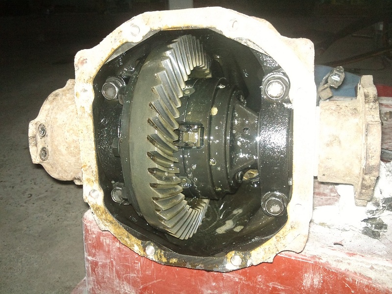

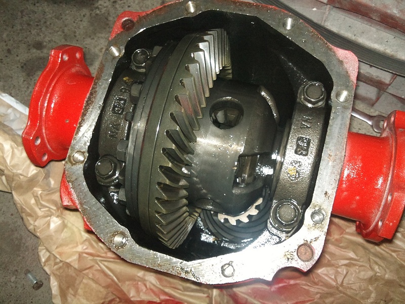

Majkelll
Posty: 726
Rejestracja: czw 23 wrz, 2010 22:15
Lokalizacja: Pułtusk
Zacieśniony z s13 też kręci się w jedną stronę. Mam fotki akurat bo robiłem zdjęcia na dniach, zaraz wrzucę 8)
S14 z LSD
S14 z LSD
Dyfer s13 bez LSD
Dyfer s13 bez LSD
Ostatnio zmieniony pn 17 paź, 2011 22:37 przez Majkelll, łącznie zmieniany 1 raz.

przepson
Posty: 324
Rejestracja: wt 08 kwie, 2008 10:01
Lokalizacja: radom
no to ze zdjec wychodzi ze dostalem most z s14 prawdopodobnie zaciesniony podkladka o czym dowiedzialem sie po ktoryms tel. przy sprzedazy jakos nikt nie wspomnial....
loz jest na lozusku jutro sprawdze czy to jest zle zlozone czy poprostu wyrabane....
nie moge ogarnac formatu pliku video z tel wiec narazie tylko foto
