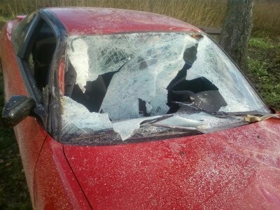

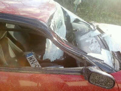

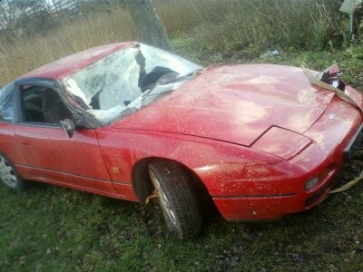

Witam wszystkich, potrzebuje pomocy;/ jakis czas temu po wichurach obalilo sie na droge pół drzewa... na samiutkim zakrecie o 5 rano przy mrzawce gdzie na zakrecie stal inny samochod omijajac go nie zdarzylem juz niestety wychamowac... udalo mi sie ominac głowny konar ale mialem pecha i od niego wystawala duza gałaz i niestety uderzylem w nia prosto szyba... ma ktos jakies propozycje??? zdjecia nyski nizej
co poradzicie??

dach sie mocno pogial?
Jak sie mocno pogial to wymienic caly dach.jesli jest ok to slupki wymienic/wyprostowac i gotowe.
Dobry blacharz to ogarnie
Nie powinno być problemu z ogarnięciem tego, jak Bori pisze trzeba tylko przespawać dach. Dobrze coś podłożyć pod auto żeby się ciężar rozłożył równomiernie po całości bo na samych kołach może się ugiąć jak podłogę nadrgyzł ząb czasu.Ale swoją drogą jakbym miał u siebie wycinać dach to już zrobiłbym sobie taką targę jak w 300ZX mają Ale to trochę więcej roboty, nawet powiedziałbym dużo więcej jak auto ma być zrobione z głową

Ciezka sprawa. Niby nic a jednak trzeba fachowca zeby sie nie okazalo ze gdzies Ci woda zacieka albo drzwi sie nie zamykaja. Jedz do blacharza niech Ci oceni bo ze zdjec to ciezko powiedziec. Wiem ze nie takie rzeczy sie wyciaga ale pytanie czy nie bardziej oplaca sie zrobic przeszczep. przednia szybe i tak trzeba wkleic i tylko przednia na szczescie. Boczne trojkaty sam mozesz obadac. gdyby sie okaxalo ze przeszczep to pewnie bym sie pokusil o szyberdach z 240. Ale moim zdaniem nie bedzie potrzeby. Moze tylko same slupki. Pytanie w jakim stanie jest dach.Daj znac jak poszlo.

tak najlepiej to prostowac, a potem TFU TFU TFU w razie dachowania urwie mu głowe...
Ja bym przespawal caly dach z szyberem, bo fajna sprawa

wiadomo ze jezeli bardzo to ucieprialo to nie bo potem w tym miejscu jest bardziej podatne na zlamanie, wszystko zalezy od tego jak bardzo dostalo.

prawy slupek do wyciecia i trzeba nowy wstawic i dach naprostowac lekko bo sie podgial w dol a tak to drzwi sie elegancko zamykaja wszystko ok, gadalem z tesciem bo jest mechanik blacharz i wiem ze ogarnial mazde 323 po dachowaniu ze dach splaszczony miala to tak wyprowadzil ze sladu nie bylo i mowi ze szybe kupic slupek na szrocie wyciac z innego nawet auta i spokojnie da sie wyprowadzic.
szczescie w nieszczesciu bo mam maske pogieta prawy blotnik jedno lusterko poszlo i lewe oko i szybka a mialem i tak to wszystko na nowe wymieniac aa no i zawieszenie... kolo bokiem i z tego co mowil tesciu to wachacz dostal i koncowka kolumny kierowniczej
jak plus minus podliczylem czesci razem z nowymi tarczami odrazu i klockami itp zeby w pelni sprawny byl to 2000zl do 2500zl na same czesci
bo i deska rozdzielcza dostala galezia i troche ja rozerwalo wiec do wymiany
ogolnie tesciu mowil ze sie podejmie:) tylko ze chcialem zapytac was o zdanie
no silnik w idealnym stanie mam jak na ten model bo pytalem chlopaka ktory mial 3 lata 200sx i 3 silniki zarzna poki nie zmienil na 2.0 i jak mi zegary wstawial to byl w szoku jego stanem:) ze jeszcze nie widzial takiej 200setki a ze marzylem o tym autku i polowalem na niego pare dobrych latek:) to chocbym 10tysi wrzucil to i tak go zrobie;p
tylko ze zamiast w jego modyfikacje poprostu wrzuce w naprawe:) i przy okazji odrazu na nowe te co chcialem wymienie czesci:) bo z malowaniem problemu nie bedzie bo sam z bratem autkla malujemy.
tylko jest tez taka sprawa ze gdy silnikl zgasl przy uderzeniu tak kreci odpala i zaraz gasnie i tez nie wiem czemu tesc mowi ze moglo sie poprostu cos odlaczyc>?????
jak by ktos chial zdjecia to niech podesle e-maila to mu wysle
i dzieki za wypowiedzi:)
