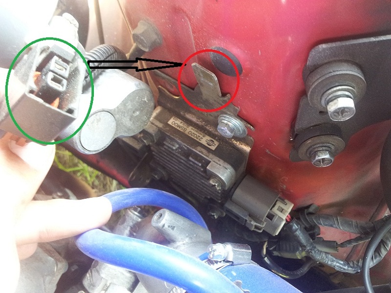

Mam pytanie odnośnie brakującej tu części, normalnie od góry montowany jest chyba jeszcze jakiś moduł do którego powinna być podpięta ta kostka. Czy ktoś może mi powiedzieć co to za moduł oraz za co jest odpowiedzialny?
+ na drugim zdjęciu jest dość duże pęknięcie przy kostce. Także nie bardzo orientuje się co to za ustrojstwo i do czego służy, ale wiem, że nie działa bo po odpięciu kostki nie ma żadnej różnicy w pracy silnika ;/
EDIT:
Znalazłem takowe zdjęcie power transistor'a, zaciekawiła mnie ta część z podłączonymi rurkami, ja takowej nie posiadam przy swoim.
Wolna kostka, czegoś brak [od prcsv]

jak nie ma klimy to ten pekniety element Cie nie interesuje.
a i brakuje dodatkowego regulatora cisnienia paliwa(zbyteczne,jesli mamy podlaczone podcisnienie z kolektora bezprosrednio do regulatora)
Twoim zadaniem jest powiedzenie nam jak sie nazywa ten dodatkowy regulatorek cisnienia paliwa(znajdziesz na forum!!)

jest tez poradnik ja to wywalić z auta

Dzięki wielkie za info Czyli rozumiem że mam się nie przejmować wiszącą kostką:)
borimichal, zaraz zabiorę się za poszukiwania tejże tajemniczej nazwy ;p

Czyżby to był pressure regulator control solenoid valve ?
Gdy turbo w barach pompuje, dusza się raduje
tak wlasnie - strona EF & EC - 13 opisuje go dokaldnie
