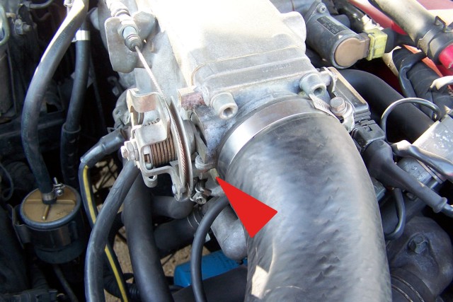

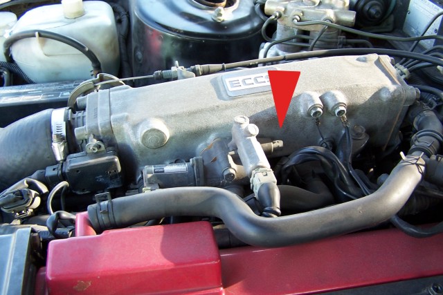

Witajcie, chciałem zapytać od czgo zależy fakt że wolne obroty pływają w zakresie 800 - 1300, próbowałem zmieniać położenie czujnika przepustnicy ale nie przyniosło to porządanego efektu. Pierwotnie był on skrajnie odsuniętu w stronę do tylnego zderzaka i gdy starałam się spokojnie jechać na jedynce na niewielkich obrotach pojawiało się szarpanie, blokujące silnik dławienie. Po przestawieniu w położenie bliskie środkowemu (po odkręceniu śrubki regulacji zauważyłem że takie musiało być najczęściej - "uszko czujnika" było w tym miejscu wyrobione) jedzie zdecydowanie płynniej, jednak obroty dalej skaczą.

Sprawdź czy masz szczelnie zamkniętą przepustnicę na jałowym. Spotkałem się z "mechanikami" z serwisu którzy tak regulowali obroty, że uchylali przepustnicę. Musi być szczelna. Później ustaw tak czujnik położenia przepsutnicy by przy zamkniętej dawał sygnał zamknięcia, bo inaczej będzie wariowało.

ściągnołem serwisówkę ale nie operuję na tyle angielskim żeby się w tym połapać, proszę więc o pomoc i info jak wyregulować przepustnicę żeby była zamknięta
Na drugiej fotce pokazany jest kolektor i zaznaczona śrubka, gdzie reguluje sie uchylenie przepustnicy - wcześniej zdejmij sobie tą wielką czarną rurę - będziesz widział przepustnicę.
Na pierwszej zaznaczony jest regulator obrotów biegu jałowego, wystarczy pokręcić i poczekać chwilkę na efekty. Obroty powinny wynosić 850 na minutę.

dziękuję za info, postąpiłem wg wskazówek i po odkręceniu rury okazało się że przepustnica przy wyłączonym silniku jet ustawiona prawidłowo - tj. zamknięta całkowicie. Po założeniu rury uruchomiłem silnik i patrzyłem czy jej położenie się zmienia i też okazało się że nie więc chyba jest ok z czujnikiem. Mam jednak inne podejżenia, a mianowicie w rurze był olej więc chyba turbinka leży a dostający się do kolektora olej powoduje zabużenia w składzie mieszanki i nierównomierną pracę silnika. po części może to być również wina uszczelki pod turbawką - zauważyłem i słyszę że jest trochę wydmuchana. Jeśli uważasz że mogę mieć rację proszę potwierdź.
