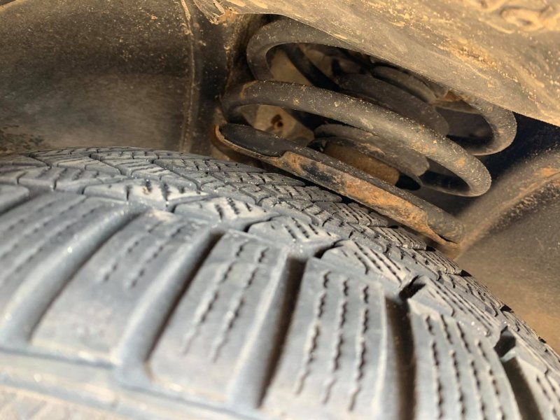

Cześć,
Przymierzam się do zmiany felg w swojej nysce mam już jedne na oku, ale mam pewne wątpliwości.
Po założeniu felgi 18' i opona 225/40 zostaje jakieś 2-3mm miedzy oponą, a talerzem amortyzatora. Na oryginalnej feldze 15' i oponach 195/65 tego miejsca nie jest jakoś znacząco więcej ale ok.1cm tam wtedy jest.
Czy jest jakaś minimalna wartość jaka powinna występować między tymi elementami?
Tak to się prezentuje:
MEFisto087
Redaktor
Redaktor
Posty: 4108
Lokalizacja: WM_____
nie ma tego parametru w serwisówce i generalnie przyjmuje się że jak się nie zapiera i nie trze to jest ok
