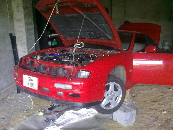

No i przyszły dziś lampy od domino, :D więc jutro będę gotował... :p w końcu będą jakieś światła bo te musiałem całkiem opuścić żeby innych kierowców nie razić...
Maglownica od Maretzky, też już jest więc niby można by powoli zaczynać tylko nie wiem jak z tym zjazdem będzie... bo chciał bym być i nie wiem czy zdążę złożyć..
Niby tak na surowo żeby dało się chociaż jechać czyli bez deski i takich pierdół których jest masa.... tylko sam układ kierowniczy i pedały... to chyba nie powinno się jakoś strasznie długo z tym zejść... czy są przy tym jakieś większe niespodzianki?

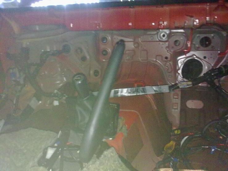

W końcu mam wolne wieczory więc mogłem zacząć.... :)

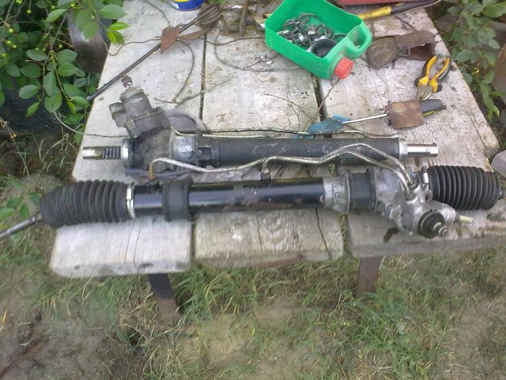

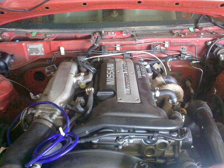

Wywaliłem już chyba wszystko oprócz kabli co miało wylecieć... :D

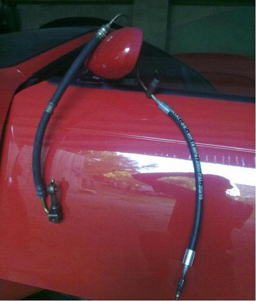

magiel siedzi już na swoim miejscu chociaż nie było łatwo z przewodem... musieli dorabiać gumowy bo podobno nie umieją takiego wygiąć..
Niżej wrzucę kilka zdjęć z prac i tej ich rzeźby ;)
Teraz chyba będę mógł zaczynać ciąć i spawać.. no ale że samochodu jeszcze nie składałem w ten sposób... wdzięczny bym był za jakiekolwiek wskazówki... :) :)
przespawywać wszystko symetrycznie na drugą stronę czy ma ktoś może jakieś wymiary?
a i ma ktoś może deskę, nawiewy lub tą belkę co poduchę się do niej przykręca? :roll:
z góry dzięki za odp jeśli ktoś będzie miał chwilę..
kilka zdjęć i ten przewód po przeróbce...

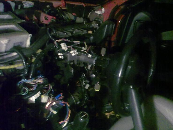

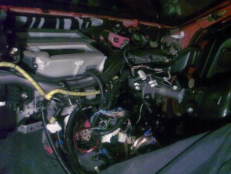

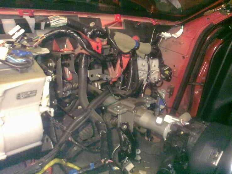

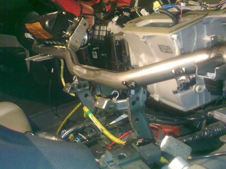

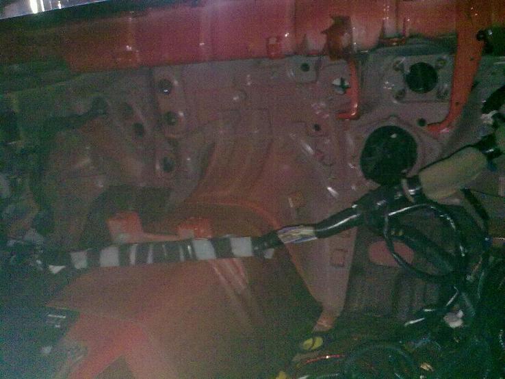

jeszcze kilka zdjęć...
Mate96
Posty: 266
Otwory rób pod wyposażenie które masz amontować czyli nagrzewnicę, wycieraczki, kolumnę kierownicy, pedały. Niektóre z nich nie będzie symetrycznie

Wiem wiem chodziło mi właśnie o to czy ktoś może wie które są symetryczne a które nie... no ale dzięki..
Może jeszcze ktoś kto wie coś więcej, lub ma to na wierzchu napisze..... :P :P
tak miał bym łatwiej i mniej ewentualnych poprawek... i może zdążył na ten zlot co tam się szykuje :P :P

Szczerze to w przekładce nie było czegoś co było ciężko ogarnąć.. jedynie części... :p
na resztę było trzeba tylko czasu, czasu, nerwów no i czasu...
Jak ma się wszystkie (najlepiej rozbitego sx'a jak ja) to idzie wszystko w miarę ładnie...
Teraz mój największy błąd... zaczełem robić nie mając wszystkich części.. chodzi głównie o ścianę grodziową. Najlepiej jest i co najmniej 5 razy łatwiej i szybciej przespawać ją i reszta przekładki = przyjemność przy piwku bo wszystko pasuje i malina..
Ja niestety nie miałem tej grodzi na początku i zaczełem robić na swojej (teraz wilczek ma moją grodz bo kupił odemnie tego rozbitego sx'a a grodz ma mi odesłać.... więc jak tylko zima przyjdzie to mimo że wszystko jest złożone to pewnie i u siebie zamienię żeby w nysce było jak być powinno)
Czemu tak? ściana grodziowa jest powyginana niesymetrycznie i składa się z dwóch blach oddzielonych jakąś 'gumą'... i tu czasem są problemy tego typu że np. gdzie trzeba przykręcić pedał gazu jest np załamanie... albo tu gdzie wyciąć trzeba dziurę na pompkę od sprzęgła jest podwójna ścianka i cięgno od pompki nawet wykręcone na max starcza tylko co tylko na styk... oczywiście wydaje się to nie takie straszne i co prawda nie jest ale jak się bierze pod uwagę to że ma to być robione dla siebie i naprawdę dobrze to nie jest to już takie oczywiste... tym bardziej że ja podałem tylko takie dwa małe przykłady... :P
Dlatego jak jest opcja żeby kupić tą grodz to polecam... nerwów i czasu można sobie dzięki temu zaoszczędzić o wiele więcej niż te kilka set zł... :wink:
Do tego dochodzi jeszcze podstawowa sprawa że jak nie ma się grodzi albo drugiego rozebranego sx'a to nawet nie wiadomo gdzie te otwory i mocowania robić :p
