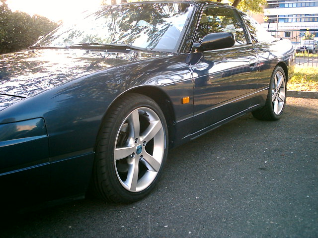

ja mam na lato 17x7,5 ET 38 z oponami na przod 215/45 a na tył 235/40. Nic nie szoruje. Bez zadnych dystansow bo są w miare rowno z linia karoserii.

Mógłbyś wrzucić zdjęcia z boku i z tyłu. Jestem ciekaw jak to wygląda. Też chcę coś takiego na lato wrzucić ale nie wiem czy do mnie to wejdzie bez dystansów.
prosze bardzo, z tylu to nie mam, ale na tym zdjeciu chyba najlepiej widac jak to wyglada (kliknij zeby powiekszyc)
