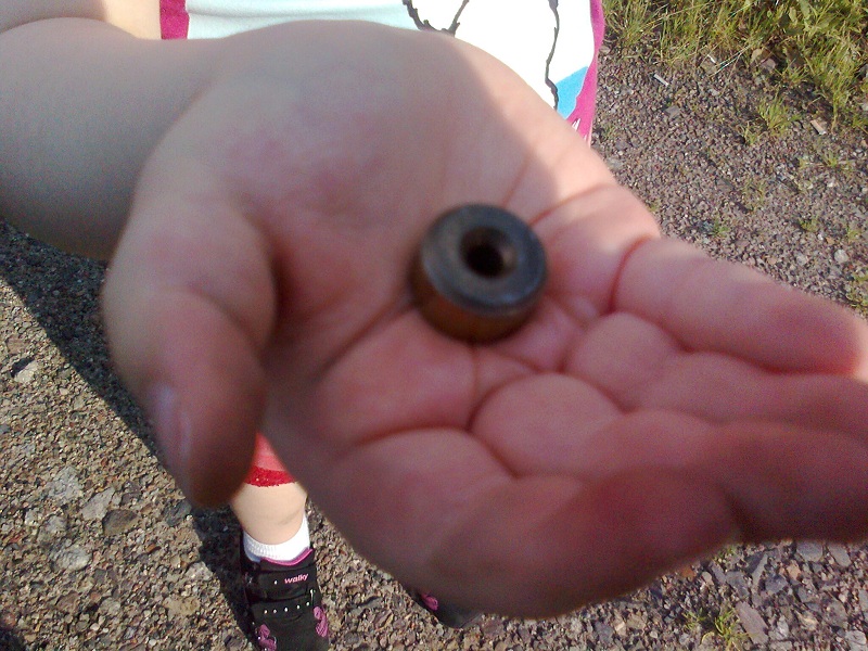

wczoraj czyściłem sobie cały dolot odme itd. w wężu odmy miedzy deklem pokrywy zaworów a przepływką znalazłem coś takiego co to jest , poco to , zostawić ,wywalić ???

Bugalus, ja to wywaliłem i działa :)
BUGALUS
Posty: 757
Lokalizacja: pruszcz gdanski
kamco111 - a już myślałem że to sobie ktoś wcisnoł przedemną :D
Draxan
Posty: 1642
BUGALUS, to podobno jest po to zeby po przegazowaniu nie cofalo powietrza za duzo, dzieki temu obroty nie spadaja za bardzo (efekt przygasania po przygazowaniu do odciny)

BUGALUS,
specjalna zwężka w odmie jest seryjna.
Jak każda zwężka ma swoje zadanie. Np. zasysa mniej oleju z układu tłokowo korbowego.
