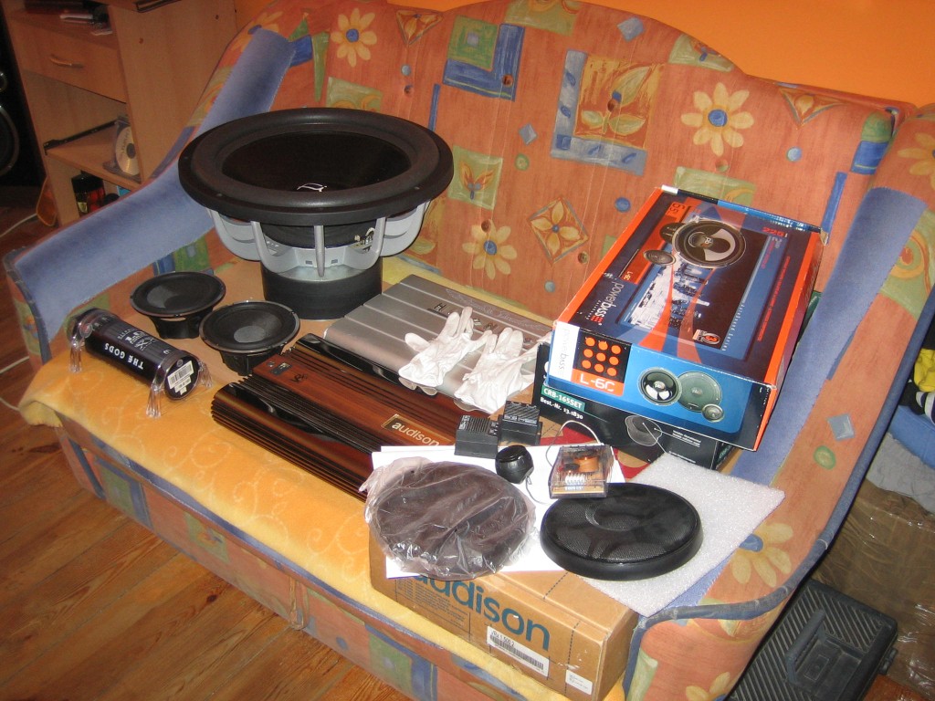

Jak sie juz chwalimy to na fotce nizej pare klockow z mojego poprzedniego auta
Ten potwor po lewej to typowa waga ciezka fi btl 18cali 2kW mocy i jedyne 30kg wagi
Jako ciekawostke podam ze klocki na foto maja +/- wartosc 200sx s13 w dobrym stanie na fajnych felgach
pzdr
