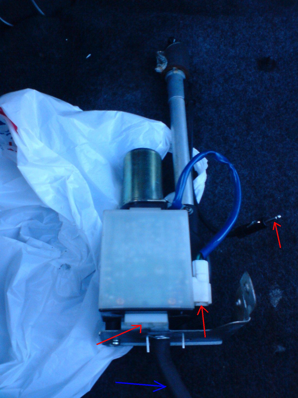

Byłem dziś podłączać antenę.
Powiedzcie mi, od czego konkretnie zależy uruchomienie się mechanizmu rozłożenia i złożenia anteny?
Po podłączeniu dwóch gniazd i kabla anteny (w razie czego zaznaczone na czerwono :wink:) radio odbierało stacje ale bez rewelacji. Nie chciała się jednak wysunąć. Próbowałem też na włączonym silniku i nic. Coś jeszcze trzeba podłączyć? Może przy podłączeniu radia coś trzeba zmienić?
Do czego jest potrzebna gumowa rurka na spodzie całego mechanizmu anteny (oznaczona na niebiesko)?

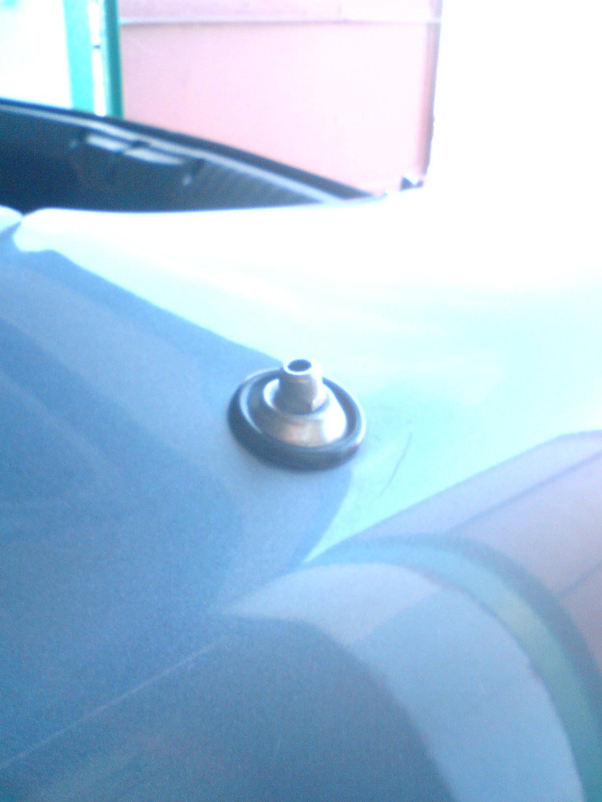

Co do drugiej foty to chciałem się tylko upewnić... to nie jest org. końcówka prawda?

Gumowy wężyk jest po to żeby woda co się przedostanie spłynęła na zewnątrz. U mnie ten wężyk miał króciec jeszcze za nadkolem. Końcówkę na kablu miałem też męską. A podpiąłeś w instalacji kabel od załączenia anteny? Trzeba podpiąć jakiś tam kabelek do wiązki w radiu. U mnie ten kabelek był poza kostką. Ogólnie wyrzuciłem antenę i problem z głowy. W radiu i tak nic ciekawego nie ma:P
Końcówka na błotniku powinna być płaska. Ta twoja wygląda jak kalamitka.

Tak dokładnie tak jak GRAQ pisze trzepa się podpiąć z przewodem od anteny jest w wiązce, która idzie do radia w kabel, który załącza antenę, gdy włączymy radio (i jest on przeważnie poza kostką) :wink:
