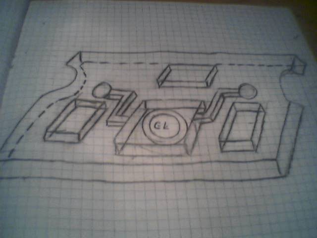

witam.przymierzam sie do zrobienia zabudowy do bagaznika ale zabudowa musi byc byc tak zrobiona zeby nic niebylo widac tz zmacniacze musza byc pochowane i tp .m<font class="red">u</font>j pomysl jest taki caly bagaznik podnies z 5cm w gore w miejsce kola zapasowego wlozyc glosnik niskotonowy 30cm na wzmacniacz zrobic osobe wneki z otwaraniem ich od gory by muc cos podregulowac czy cos i taksamo dotyczy sie apteczki itrujkata i kondesatora .
Wykonalem sobie taki projekt nagure przyjdzie plyta kt<font class="red">u</font>ra zasloni wszysto bedzie tylko widoczne 2 bas reflexy i 3 schowki zamykane tylko co myslicie z tym bas reflexem czy bas niebedzie ztlumiony . glosnik z dolu bedzie szczelnie zamkniety a z gory tylko tymi bas reflexami bedzie m<font class="red">u</font>gl wyjsc dzwiek

A jaki masz subwoofer ? To nie moze byc pierwszy lepszy , musi byc przystosowany do zabudowy w kole , a takie zazwyczaj nie potrzebują bassreflexów.

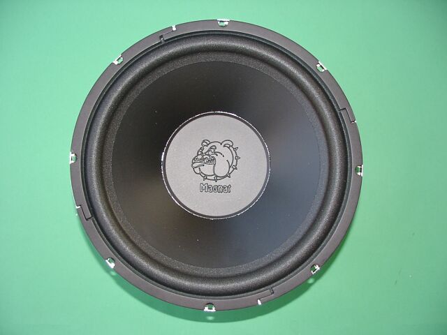

takiego samego magnata jak na zdjeciu byl on w subwooferze ale niemam miejsca tego wozic musze pulke wyciagac i ledwo zamykal sie bagarznik

Musial bys dokladnie podac model glosnika (trzeba popatrzec na jego parametry i policzyc skrzynke), pozatym mi osobiscie BR nie pasuje. Robil bym raczej obudowe zamknieta.

Pozatym mozna i zrobic jakas lekko show (pleksa, podswietlenie itp.) i na to ladne przykrywki z materialu tak co by wszystko zakrywaly przed niepowolanymi oczami.

witam ten glosnik co widniej na zdjeciu to magnat shockwave 300rms
jezeli ten co masz ma podobne parametry to obudowa bass reflex plus 52litry tej obudowy inaczej ten glosnik nie zagra wiem z wlasnego doswiadczenia robilem z nim zabudowe w kolo i bylo mu malo powietrza:)
