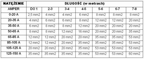

Kolejna sprawa to kondensator przy mniejszych mocach nie jest konieczny, odnosnie kabla zasilajacego to lepiej dac cos grubszego jak ma sie ambicje na rozbudowe systemu.
Zreszta tabele mozna znalezc w ktoryms z tematow...
Ten kabelek co masz 5mm srednicy to zapewne 10mm^2 wiec troche cienki lepiej dawac
20-35mm^2 jak mysli sie o rozbudowie systemu.

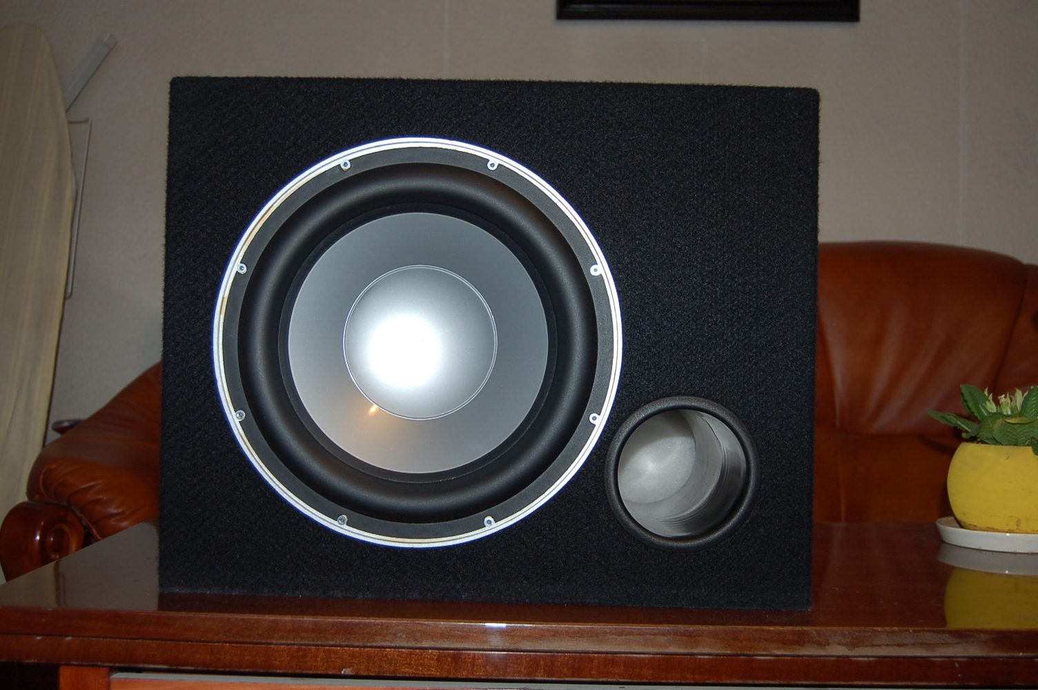

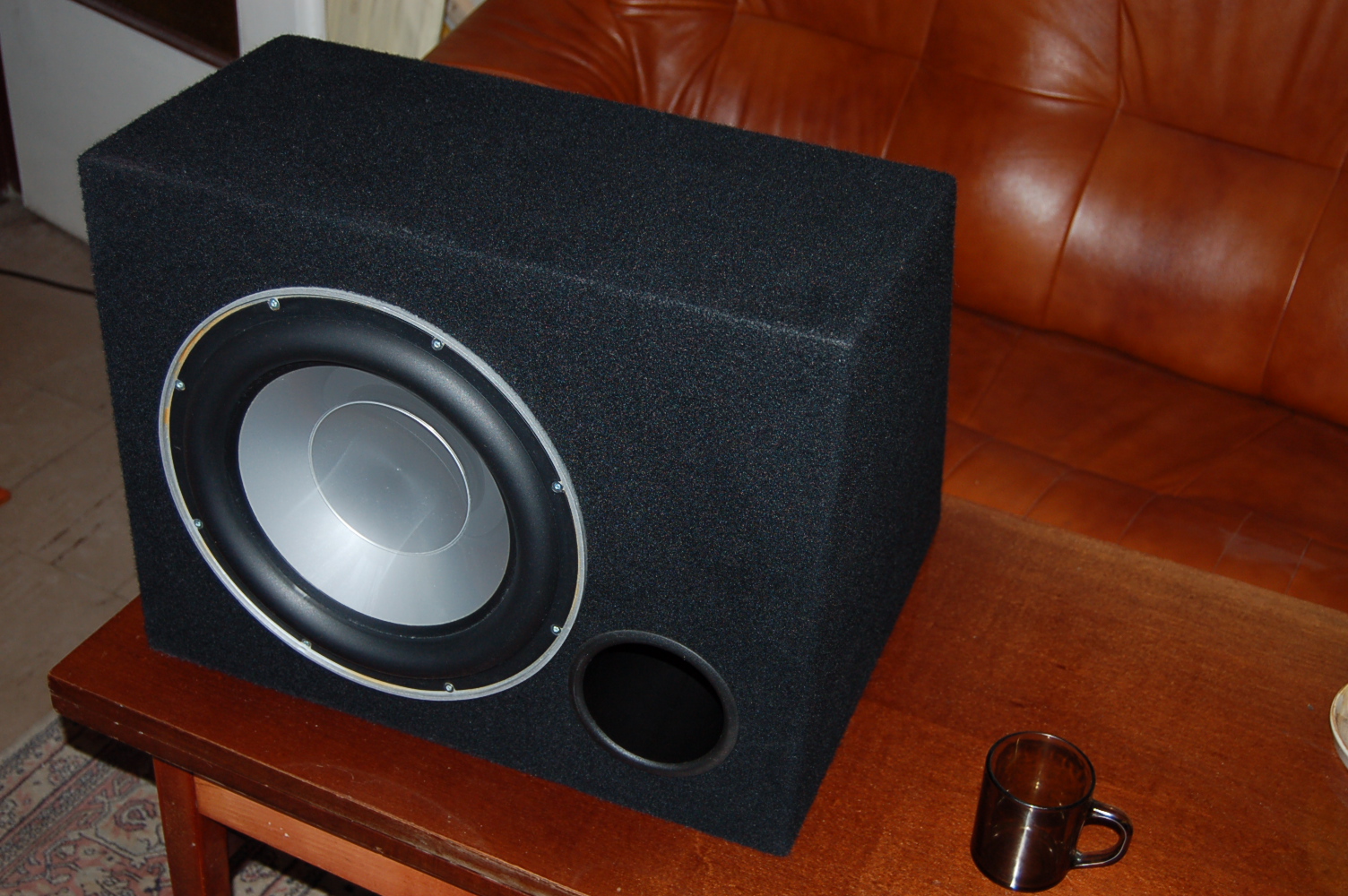

Subwoofer to glosnik w obudowie w kształcie skrzyni/szescianu zamkniety , rezonansowy z bass reflexem , pasmowoprzepustowy band pass, albo inny.
Tuba dlugosci 100-250cm nigdy nie bedzie dobrze grala. Długosc fali dzwiekowej do 80Hz ma ponad 10m i taka tez tuba by musiala byc aby uzyskac dobry dzwięk.

Grubosc kabli podaje sie w mm^2 a nie srednicy. W bardzo przyblizonym doborze kabla 5mm srednicy , czyli 10mm^2 przy dlugosci do 6m mozna maxymalnie puscic do 20A czyli przy 14V 280W. Troche malo.
Mozna tez policzyc ze wzoru.
S[mm2]=(0,02*L*I)/U
gdzie:
S- szukany przekrój w milimetrach kwadratowych (nie średnica!!!)
L- długość przewodu jaką chcemy zainstalować
I- Max prąd płynący w przewodzie
U- maksymalny założony spadek napięcia (zwykle nie większy niż 0,2...0,3V)
Oczywiście obliczenia dotyczą jednej żyły przewodu zasilającego.
Przykład:
Mamy wzmacniacz o mocy 4x100W pobierający prąd do 30A, długośc linii zasilającej to 6m, maksymalny spadek napięcia na jednej żyle przewodu to 0,2V (czyli w sumie na całym urządzeniu będzie spadek 0,4v - po 0,2V na linię masy i zasilania)
S=(0,02*6*30)/0,2=18mm2
