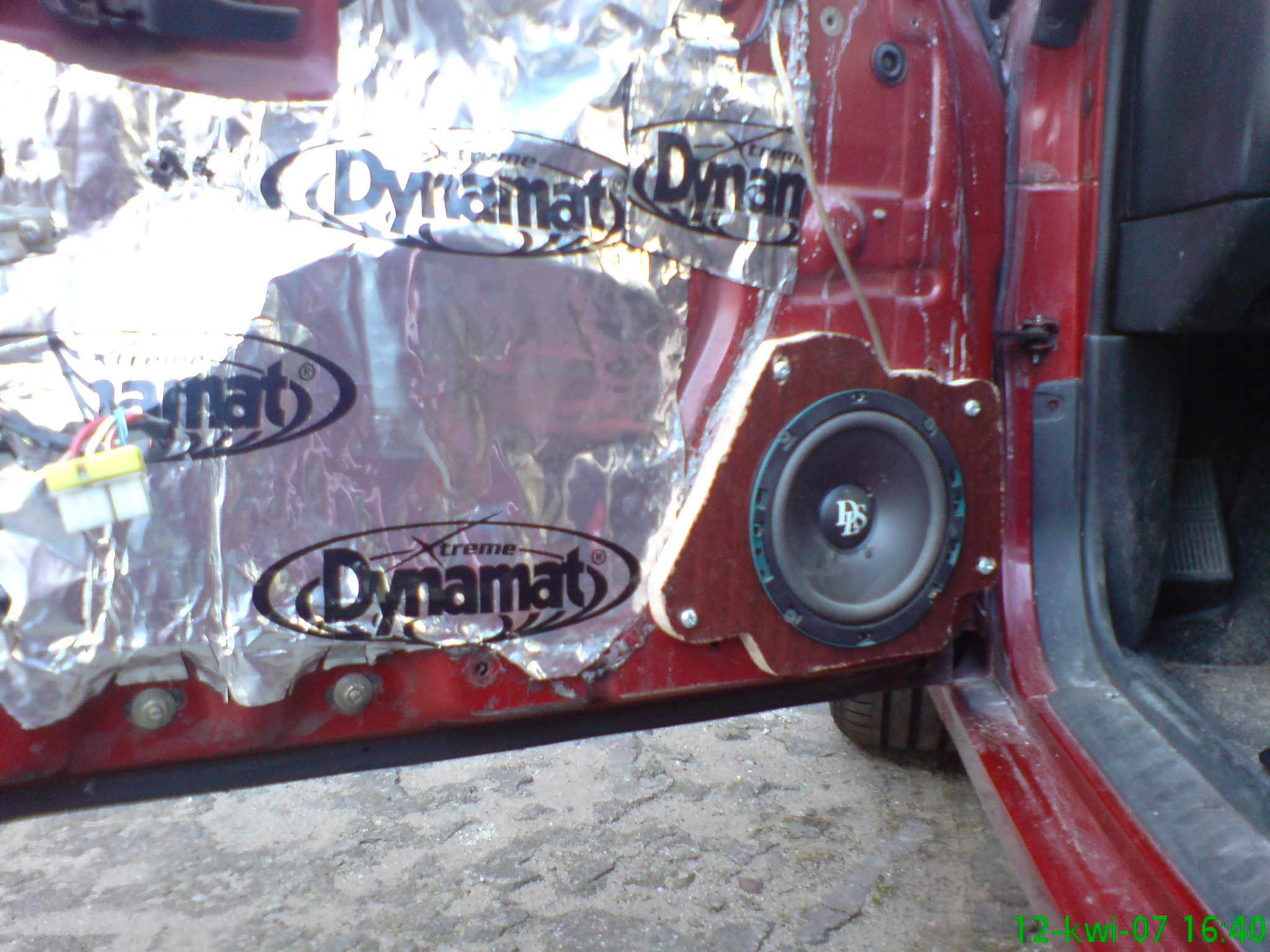

Nie moge wytrzymac ze serijnymi glosnikami i czas zamontowac audio z poprzedniego auta. Tylko ze tak jak kiedys nie mam zaduzo czasu zeby sie bawic w wykonczenie a niechce kaleczyc nismo wycinajac dzury i na dystansach ladowac glosniki, wie ktos moze czy sa gdzies gotowe zabudowy do drzwi??
Mozna zrobic panel na głosnik np 165mm nie dotykająć tapicerki i bedzie ładnie i fajnie.

A ja mam takie pytanko czy są gdzieś do kupienia dystanse żeby w drzwi zamontować 16,5 cm czy trzeba samemu kombinować?

Szczurek ja nigdzie nie widzialem do kupienia trzeba samemu robic, takie najprostrze jak pokazal Maretzky to nic trudnego

Aha, ok dystanse to bym sobie zrobil. Wtedy nie trzeba nic przerabiać z tym plastikiem na drzwi?? Aha i jeszcze jedno da radę kupic jakieś 2-drożne tak do okolo 300? Nie zależy mi na niewiadomo jakim graniu, ale tak po prostu żeby się przyjemnie sluchalo, do tego za jakiś czas dolączy jakiś wzmacniacz.
Jak zrobisz dystans z płyty 12 mm to nie bedzie problemu. 18mm trzeba idealnie podocinac na kołki wszystkie bo inaczej tapicerka nie wskoczy tak jak powinna (tak jak na moim zdjęciu powyzej).
Co do głosników to za 300zł mozna kupic np http://www.allegro.pl/item813828417_pow ... ratis.html
Zamiast wzmacniacza polecałm porządnie wytłumic drzwi dynamatem. Duzo lepszy efekt uzyskasz. Moze bedzie ciszej , ale czysciej , bo wzmacniacz bez wytłumienia drzwi bedzie grał całą tapicerką. I od razu kup porządną mate dynamat extreme , inne wynalazki sie poprostu na drzwi nie nadają (to moje osobiste zdanie).

Zgadza sie wytlumienie to podstawa jadnak dynamat to dosyc drogi biznes jesli wrzuca sie budrzetowe klocki na przod mozna to bez problemu zrobic na tanszych matach z ktorych mozna wybrac te ktore sa OK.

Dystanse jakieś od stolarza – ale nie wiem z czego mogą być te dystanse.
