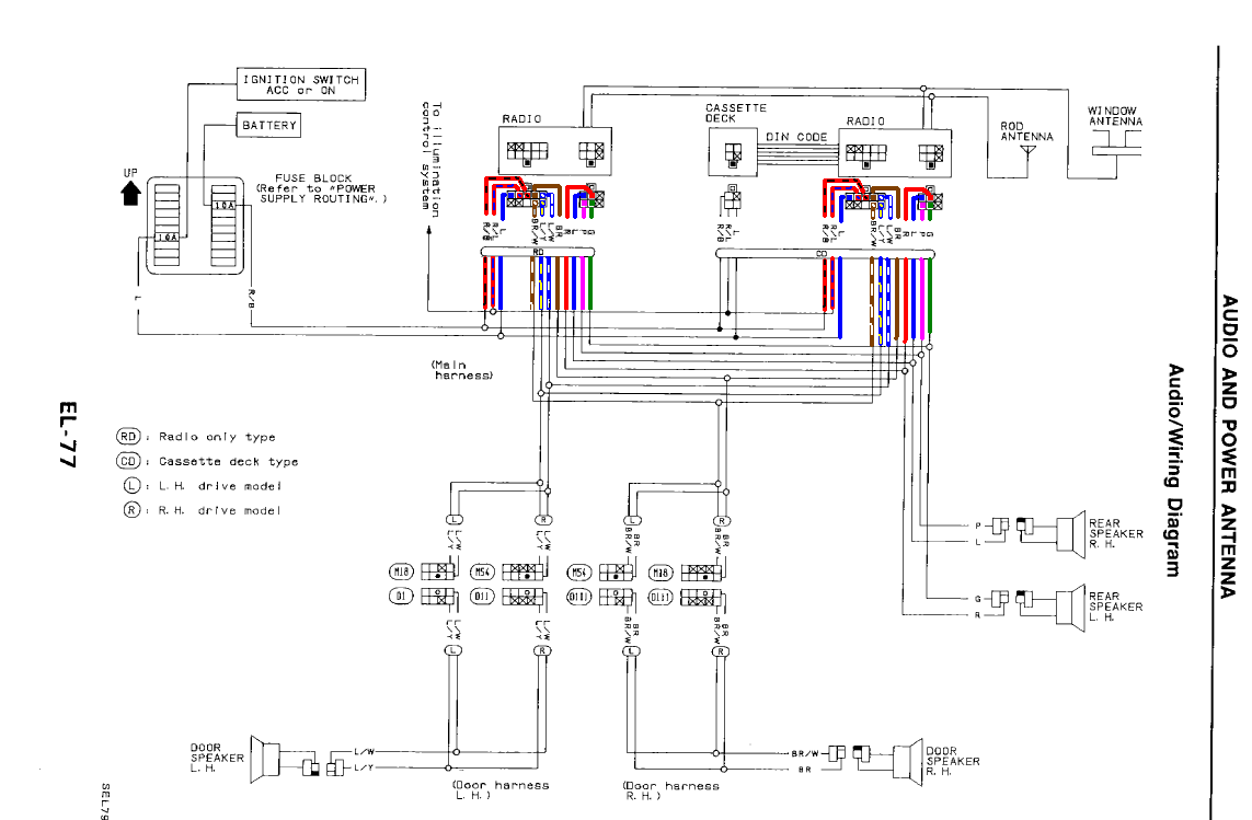

Witam
Miałem podobny problem, ale serwisówka to skarbnica wiedzy
Poniżej na obrazku macie jak na dłoni co i jak podłączyć.
BTW:Przejściówkę dla nissana na ISO można bez problemu kupić za 45,99 w MEDIAMARKT
Masę (-) wpiąłem w wolne miejsce w szerszej kostce i przykręciłem do stelaża radia.
Wszystko śmiga jak należy.
Mam nadzieję, że się przyda :D

Uprościłem trochę schemat dla sklecenia kabli z kostką ISO
Kostka ISO (do mojego Clariona)
Czy kabel od rozkładania/składania anteny podpiąć pod A-5 czy A-7?
Niebieski kabel po lewej nie wiem pod co podpiąć.
A masę mam pociągnąć z kostki ISO i do budy, czy już w seryjnej jest masa?

Antenę wpinaj pod A5... chyba, że masz zamiar targać nowy kabel od anteny do tyłu to możesz pod A7 albo w ogóle osobno ;)
Masa..... w dwóch swoich nissanach masę musiałem przykręcić do obudowy lewarka skrzyni biegów. Ale to kwestia lenistwa bo mi się szukać nie chciało ;)
Wiem, że w czerwonym inteligencja tak podłączyła radio, że na wyłączonych światłach było spoko ale po włączeniu świateł wywalało bezpiecznik od podświetlenia dechy / wyłączało się radio.
