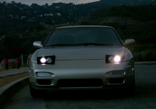

światła projektorowe w sleepy eyes lans na maxa

Ma ktos zdjecie tych swiatel??

zdjęcia świateł już nie mam, ale jak poszukasz w tuning swiateł przednich to jeszcze powinny być - chyba że ToM wyrzucił.
