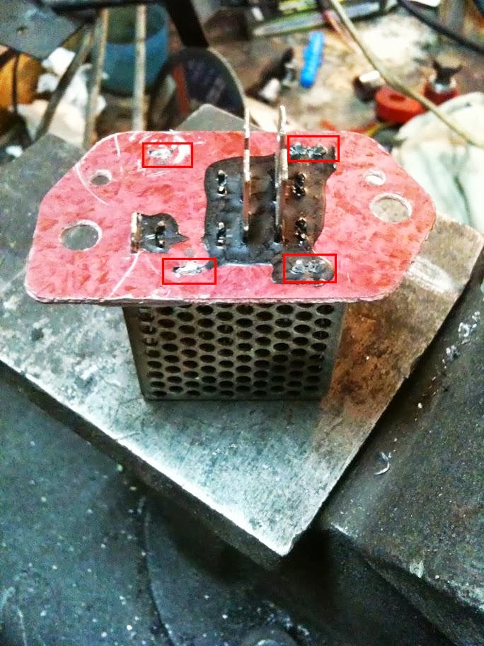

Jeżeli nie działa nadmuch/nawiew do kokpitu na pierwszych 3 biegach to uszkodził nam się rezystor dmuchawy.
Jego naprawa jest dość prosta i szybka.
Lokalizacja Rezystorka
Aby się do niego dostać wystarczy zdemontować schowek.
- odpinamy przewód
- odkręcamy 2 śrubki mocujące ( śrubokręt krzyżowy)
Naszym oczom ukazuje się takie oto coś:
Zdejmujemy plastikową (białą) osłonkę.
Jest ona jedynie wciśnięta na piny wiec powinna łatwo zejść.
Następnym krokiem jest zdjęcie metalowej osłony (tej dziurkowanej)
Aby to zrobić prostujemy blaszane zagięcia mocujące.
Po zdjęciu metalowej osłony już widać przyczynę problemu.
Jedna z nóżek się rozlutowała.
Jest to zabezpieczenie przeciw przegrzaniu, kiedy rezystorki są bardzo gorące i mogą spowodować pożar ma zadziałać właśnie to zabezpieczenie. Przez Temperaturę cyna się roztapia i sprężynujący kawałek blaszki odskakuje,przerywając tym samym obwód.
Proponuje nie poprawiać tutaj fabryki i nie doginać sprężynującej blaszki a jedynie przylutować ją z powrotem.
zamykamy metalową osłonę i zaginamy mocowania ,można je jeszcze potraktować klejem jeżeli słabo trzymają. Składamy wszystko w odwrotnej kolejności jak rozkładaliśmy i cieszymy się działającym nawiewem.
