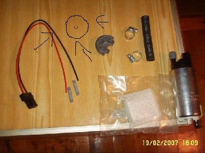

a co dokładnie wchodzi w skład takiego zestawu?
bo ja kupowałem od tego kolesia z linku i miałem: pompę + sitko + wtyczkę z przewodami zasilającymi w cenie 340zł.

na pierwszy zdjęciu w tym temacie masz pokazaną pompkę i to co zawiera zestaw.Jeśli dostałeś wszystko od jednego sprzedawcy to super tylko sie cieszyć ;)
Pamiętaj że robi sie konkurencja na rynku części i to co kiedyś sprzedawało się za 400zł plus zestaw. Teraz trzeba sprzedać za 340zł i zestaw dać gratis ;)
takie czasy :mrgreen:

walbro powinna byc w zestawie z filterkiem i wiazka - dodatkowo mozna dokupic przewod gumowy i 2 cybanciki - koszt w sklepie jakies 1 pln ;)
ja w walbro daje filterek i wiazke
co do montazu ori filtra to ostrzegam przed tym 90% walbro ma filtr tzw. "ciasno pasowany" czyli bez uszczelki i zawleczki - ori filtr nie pasuje o czym ostatnio sie przekonal jeden z kolegow w s14a - w [pompie znalazlo sie duzo syfu i np kawalek torby foliowej - niezly stan paliwa mamy :evil:
w GSS341 i 342 (ta sama pompa tyle ze jedna wlot i wylot ma symetrycznie druga nie) w 200sx nie robi roznicy (tak jak w 90% innych samochodow) ;)

do czego jest te małe kółeczko z zestawu montażowego, co z tym się robi :]

JoKeR pisze:do czego jest te małe kółeczko z zestawu montażowego, co z tym się robi :]
jakie kółeczko? takie pofałdowane? jeśli tak to to jest zawleczka do zabezpieczenia filtra przed zsunięciem się z pompy... mimo wszystko filtr ten mocno siedzi i jak go montowałem to wspomogłem się zalecanym młotkiem gumowym :)

to kółeczko

to tak jak napisałem... na pompie jest taki plastikowy wypust/bolczyk przy samym wejściu do pompy, a w filtrze jest na to dziurka :) tą zawleczkę zakłada się na ten bolczyk (ja wspomagałem się też śrubokrętem płaskim).

gdzie kupic ta "gumke" na ktorej osadza sie pompe??
erison
Posty: 1619
Lokalizacja: Bydgoszcz
To wchodzi w skład zestawu montażowego.
Ale nie w każdy zestaw montażowy.
http://www.topendpower.pl/p/pl/wal-instal/zestaw+monta%C5%BCowy+pompy+walbro.html
Tutaj widać na drugim zdjęciu.
Przy tych tanich podróbach też jest dodawany.
