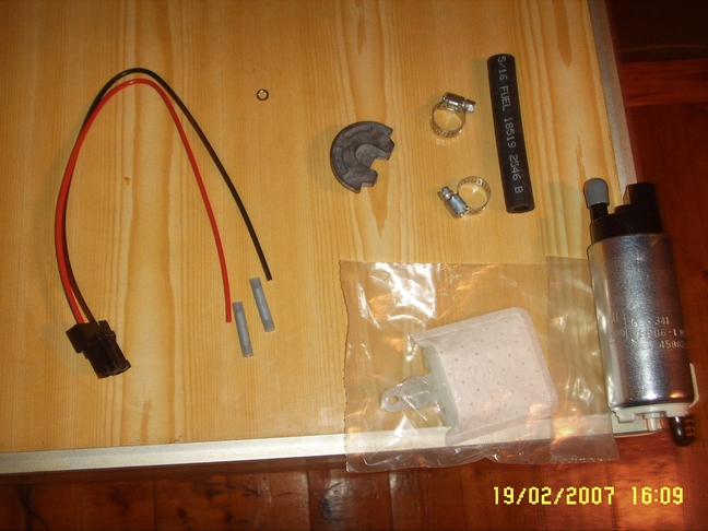

to pompa walbro 255 gss341 do nissana 200sx s13 wraz z zestawem montażowym.<br />czyli 100% potrzebnych rzeczy do wymiany.

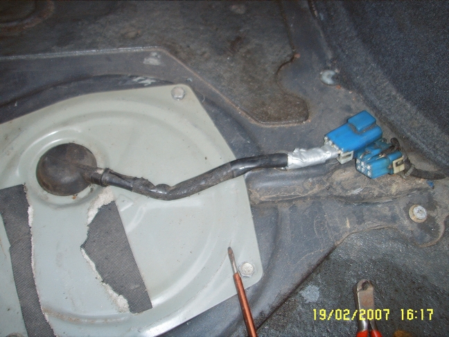

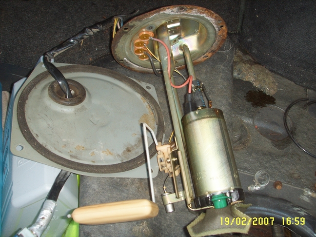

naszą pompę mamy w bagarzniku po prawej stronie od koła zapasowego.<br />podnosimy dywanik i widzimy wtyczkę zasilającą oraz pokrywkę z 4 śróbami.<br />Wtyczkę rązłączamy i odkręcamy śróby kluczem 10 ;)

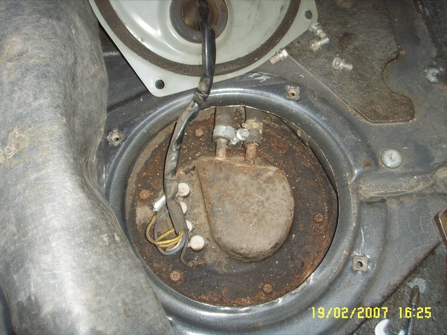

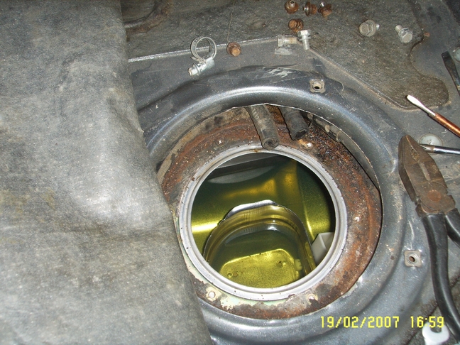

Po ściagnieciu pokrywki zewnetrznej dostajemy sie do pokrywy baku.<br />Tu spotykamy 6 śrób na &amp;quot;krzyżak&amp;quot; lub na klucz 8.<br />Odłączamy węże i delikatnie odkładamy tak by nam nie wpadły(uciekły) ponizej.<br />Chyba,że ktoś ma małe zgrabne rączki to sobie wycia
Tu spotykamy 6 śrób na &quot;krzyżak&quot; lub na klucz 8.

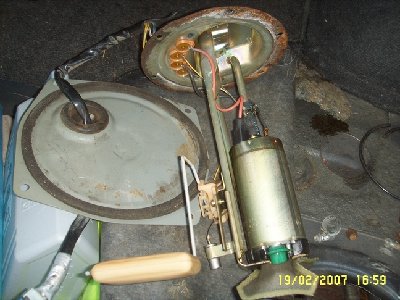

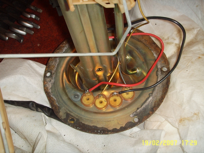

po poprzedniej operacji możemy bez problemu wyciągnąć naszą seryjną pompę.<br />Jak widzimy w baku znajduje się ciecz 98 wiec palenie podczas wymiany niewskazane ;)

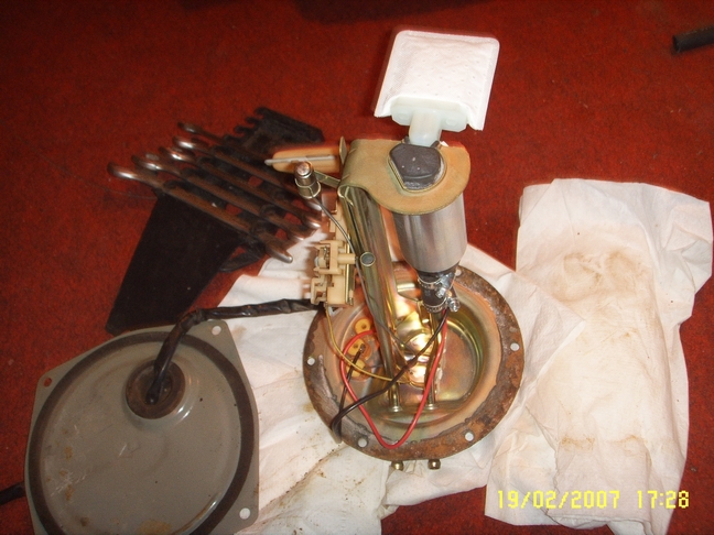

tak wyglada nasza seryjna pompa paliwa.<br />zabieramy ją sobie do domu by odciąć <br />lub odlutować przewody zasilające pompę(blado_czerwony+ i czarny- )<br />mozna zamiast lutowania uzyć konektorów do zagniecenia <br />załączonych w zestawie montażowym ale lutowanie jest

Wszystko bardzo ladnie , ja tylko dodam ze:
Czasami nie da sie odkrecic tej pokrywki na 4 srobach ( u mnie tak bylo ) to potrzebna bedzie kątówka :)
Gumowa uszczelka nie pasuje spowrotem na swoje miejsce bo sie okazuje za dluga. Trzeba ją rozciąc , wyciac maly fragment i skleic kropelką albo czyms podobnym (zeby nie przeciekala).
