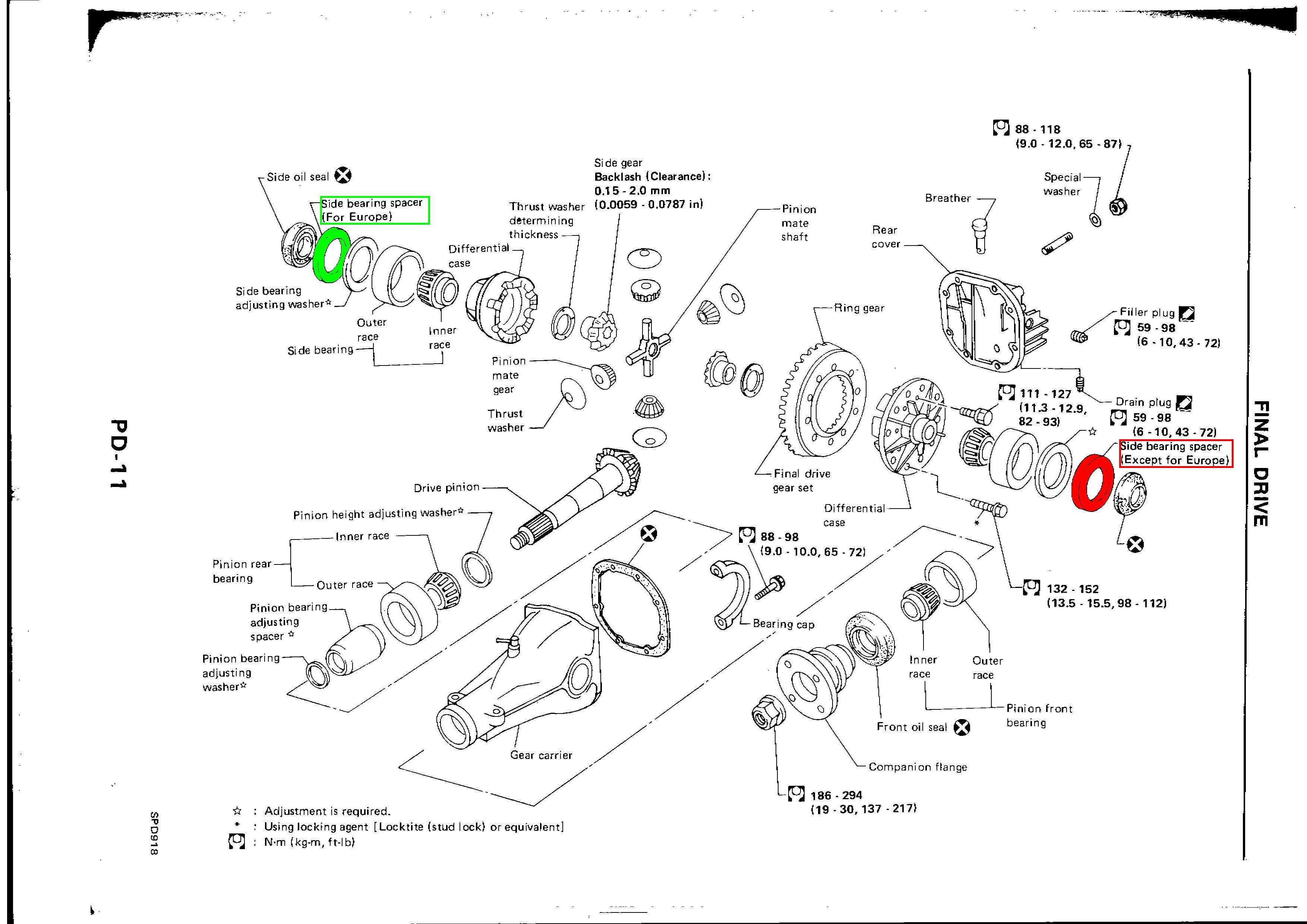

Panowie...
Czy którykolwiek z Was kombinował z podkładką spinającą dyfer?
W załączniku daję obraz tego o co mi biega.
Zielona podkładka jest w obu wersjach (EU/UK i JDM) natomiast brak jest tej czerwonej, która jest tylko montowana w wersjach JDM

witam.koledzy w zwykłym dyfsze macie dwie większe satelitki które mają orginalne podkładki i trzeba na jednom z nich {obojętnie którą} włożyć jeszcze jednom dodatkową taką podkładke i skręcić!!! jeśli dacię zacienką to zacznie pószczać pojakimś czasie jak szpera procętowa a jeśli dacie grubszą to zablokuje mechanizm jak spaw.grubość podkładki zależy od luzów zużycia dyfra czyli metoda prób!zazwyczaj by zablokować starczy dwómilimetrowa.
