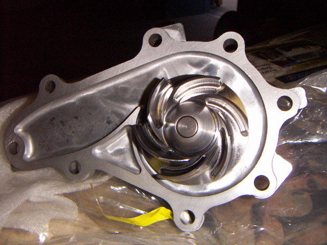

Otóż zobaczmy jak wyglądają te pompy na zdjęciach.
Seryjna i Pompa N1
Jak można zauważyć kształt wirnika pompy jest inny.
pompa N1 na tak zwany Backing Plate (płytkę pod żeberkami wirnika który redukuje zjawisko Kawitacji przy wysokich obrotach.
Co to jest Kawitacja ?
Kawitacja jest to zjawisko tworzenia się pęcherzyków gazu w cieczy przy spadku ciśnienia.
może również prowadzić do wrzenia cieczy w miejscach powstawania zjawiska kawitacji.
Powstaje np. za szybko poruszającymi się elementami w wodzie.
bądź za szybko poruszającymi się łopatkami śruby okrętowej
-powoduje spadek ciśnienia
-podnosi temperaturę cieczy
-w pompach powoduje spadek ciśnienia i spadek przepływu cieczy
-ma destrukcyjny wpływ na elementy
-w pompach silników samochodowych powoduje większe straty.
Większe opory w momencie powstawania efektu kawitacji co powoduje straty w mocy silników. Jak również spadek ciśnienia i przepływu powoduje złe odprowadzanie temperatury silnika wysokich obrotach.
Wracając do samej konstrukcji pompy
Zarówno kształt wirnika czyli wyprofilowanie łopatek jak kształt komory pompy na wpływ na zjawisko kawitacji (wszystkie zwężki gdzie wod musi się przeciskać.
Tak oto wygląda najlepszy kształt wirnika wykonany przez firmę mazmart dla mazdy RX8
zaprojektowany aby zminimalizować zjawisko kawitacji i polepszyć wydajność samej pompy, wykonanie CNC.
Taka pompa gwarantuje zminimalizowanie zjawiska kawitacji do 10k obrotów.
