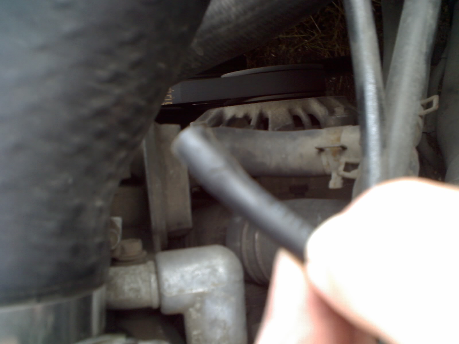

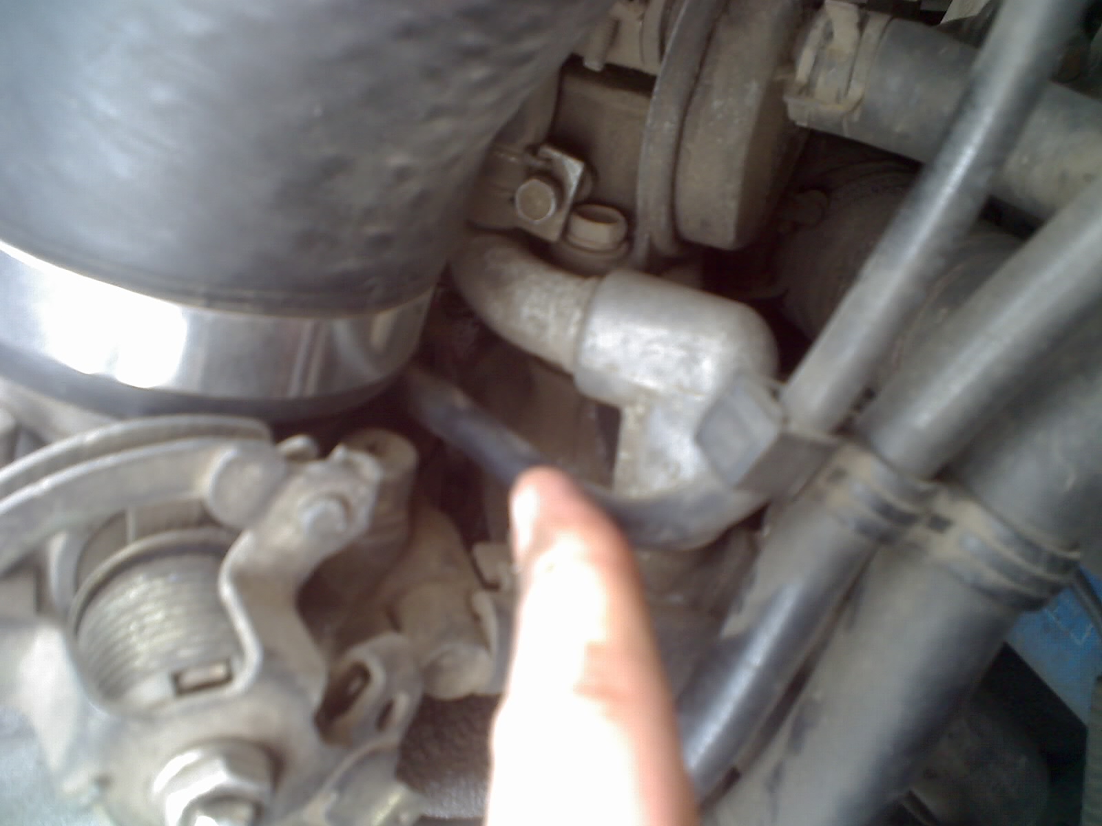

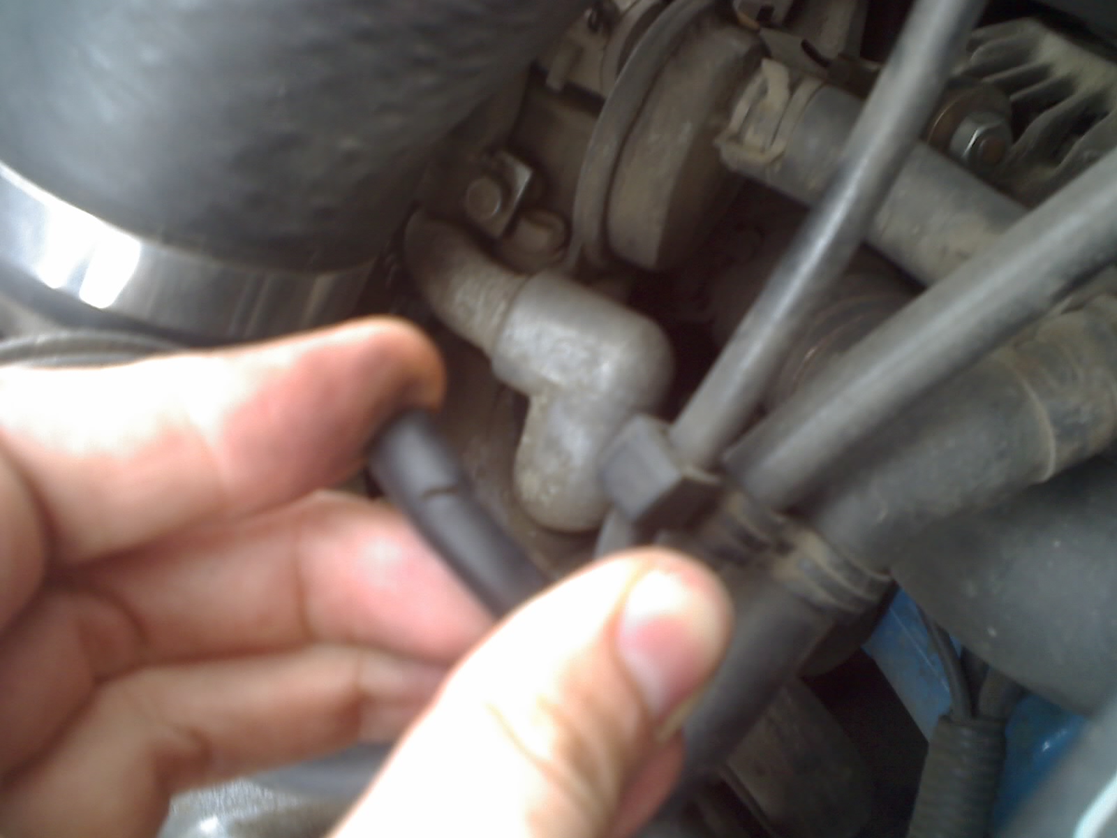

- TiGRA
- Posty: 1777
bybs pisze:...
a jakie masz normalnie obroty jak auto jest nagrzane i stoi ???
i czy podczas jazdy na luzie przy wiekszej pretkosci tez auto ci gasnie ?
normalnie na postoju na nagrzanym silniku trzyma 900-1000
na luzie to i przy 100km/h potrafi zgasnąć
Deephouser zobacze co i jak to napiszę ...
Miałeś rację ... jeb.. wężyk podciśnienia ten od CC pęknięty >> Odciąłem kawałek i po bólu
Poniżej fotki.
Fotki komórka >> sorki za jakość
