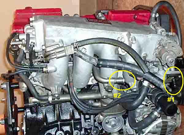

paczaj. pomogę Ci bo mam na wierzchu fotki silnika
tak wygląda.
a tak jest umiejscowiony:
Schemat podcisnien do CA

saqu dzięki za litość mam tak podłączone tylko na o wiele cieńszym ężyku i jest miękki do tego...

no to wiedz, że wężyki są spięte ze sobą, a wcześniej były to wężyki 1 i 2 z pierwszego obrazka natomiast nr. 3 to ten, który wchodzi Ci w rurę filtr-turbo. Odpiąć, zaślepić
U mnie kolektor jest bezposrednio do regulatora, ale w jaki sposob mozna FICD wywalic?roball o F.I.C.D pisze:Teoretycznie odpowiada za start ciepłego silnika - potencjalne źródło nieszczelności i/lub złej pracy,
wywal to w cholerę, grzybek regulatora ciśnienia połącz bezpośrednio z kolektorem - zaślep dziurę w rurze przed turbo i po sprawie.
MX-5 CA18DET T28 DET3 1,15bar
roball pisal o PRCSV, bo tylko ten solenoid mozna wywalic bez konsekwencji praktycznie.Qbatron pisze:U mnie kolektor jest bezposrednio do regulatora, ale w jaki sposob mozna FICD wywalic?
przewijaly sie dwa watki stad zamieszanie. Dzieki za wyjasnienie
EDIT:
A jeszcze apropo wywalania bez konsekwencji zapytam - jak wyjmowalem pierwsze CA (w ktorym smarowanie zawiodlo), to mialo ono zupelnie zaslepiony krociec #1 (foto w zalaczniku), wkladajac drugi silnik dowiedzialem sie ze trzeba sie trojnikiem dopiac do polaczenia "#2-dolot", ale co to zmienia? I po co moj macher robiac mi swapa (wkladajac pierwsze CA) zaslepil #1?
EDIT:
Ostatnio zmieniony pn 26 lis, 2012 20:31 przez Qbatron, łącznie zmieniany 2 razy.
