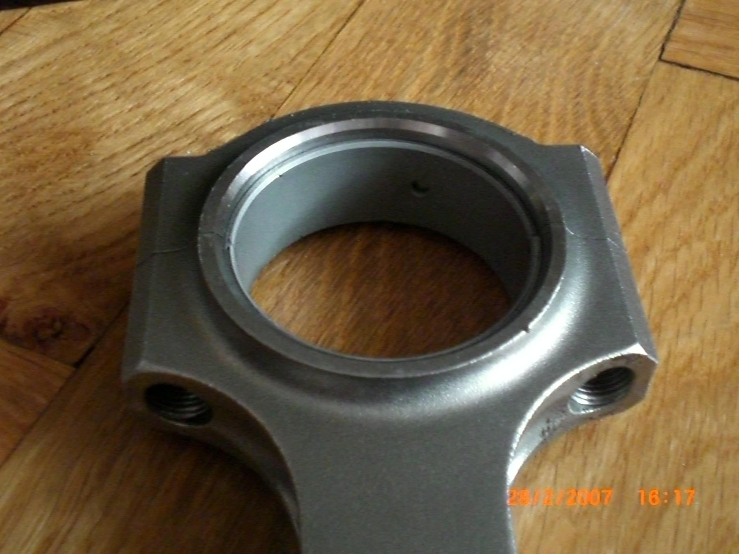

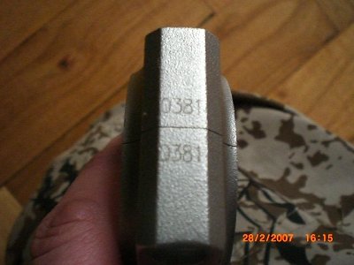

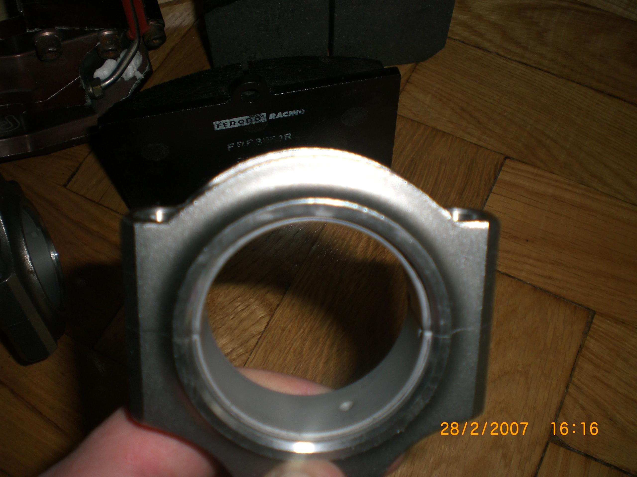

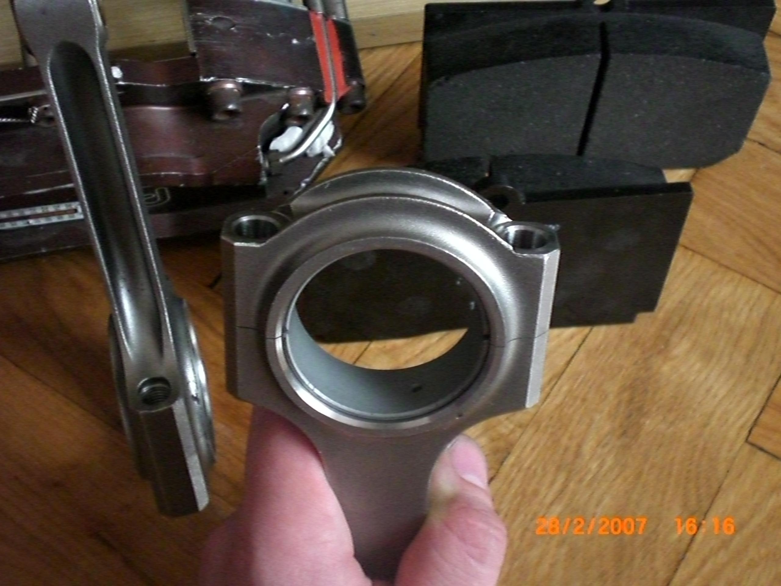

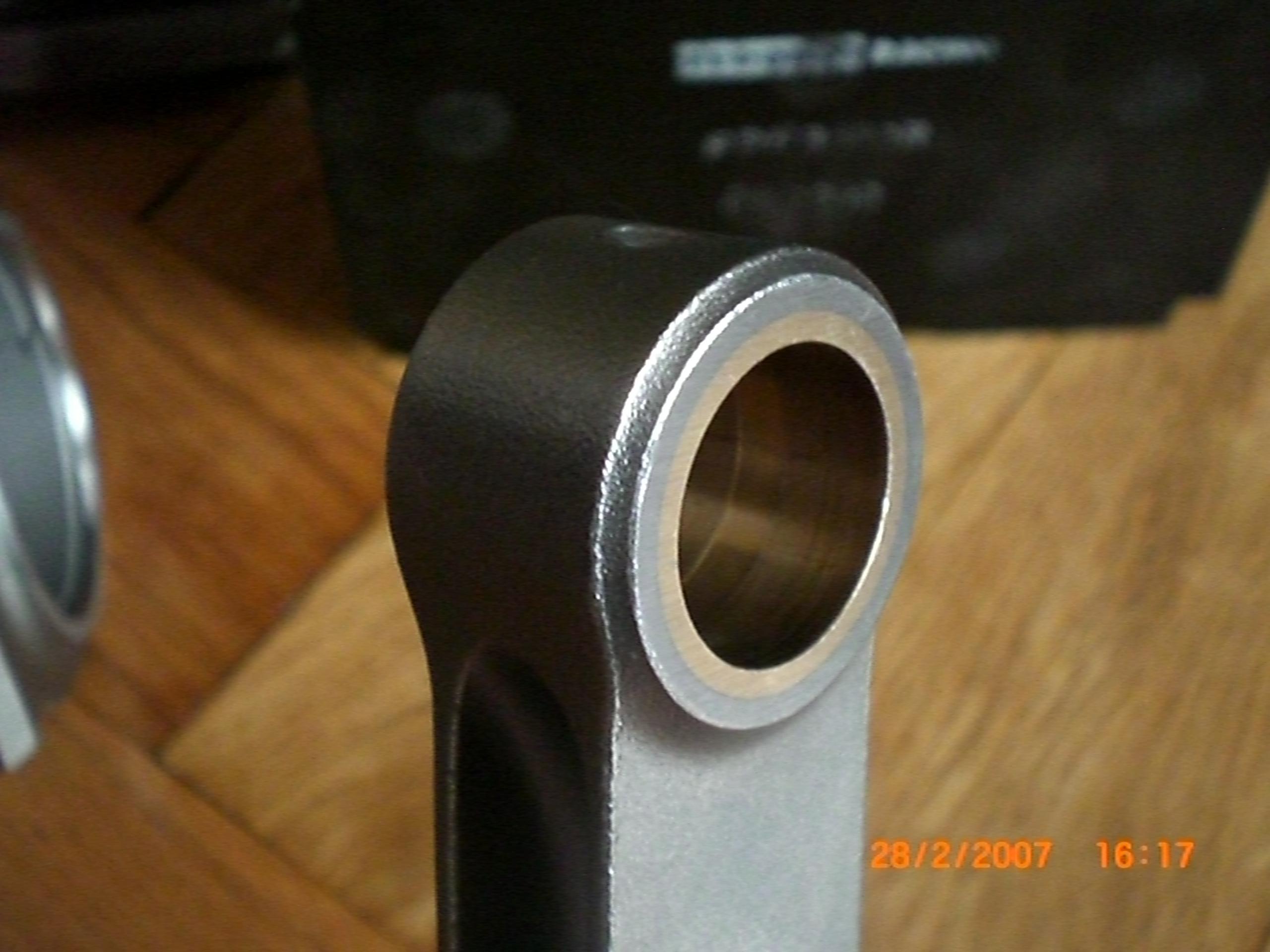

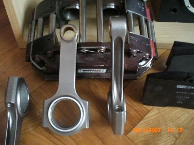

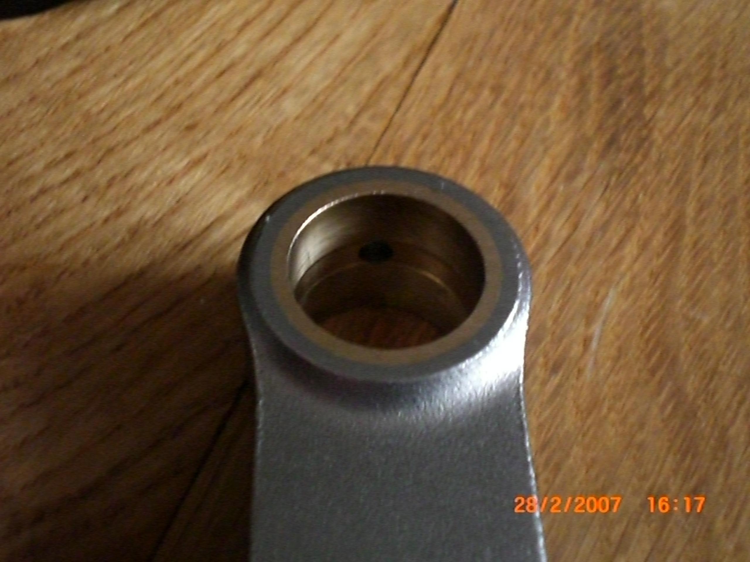

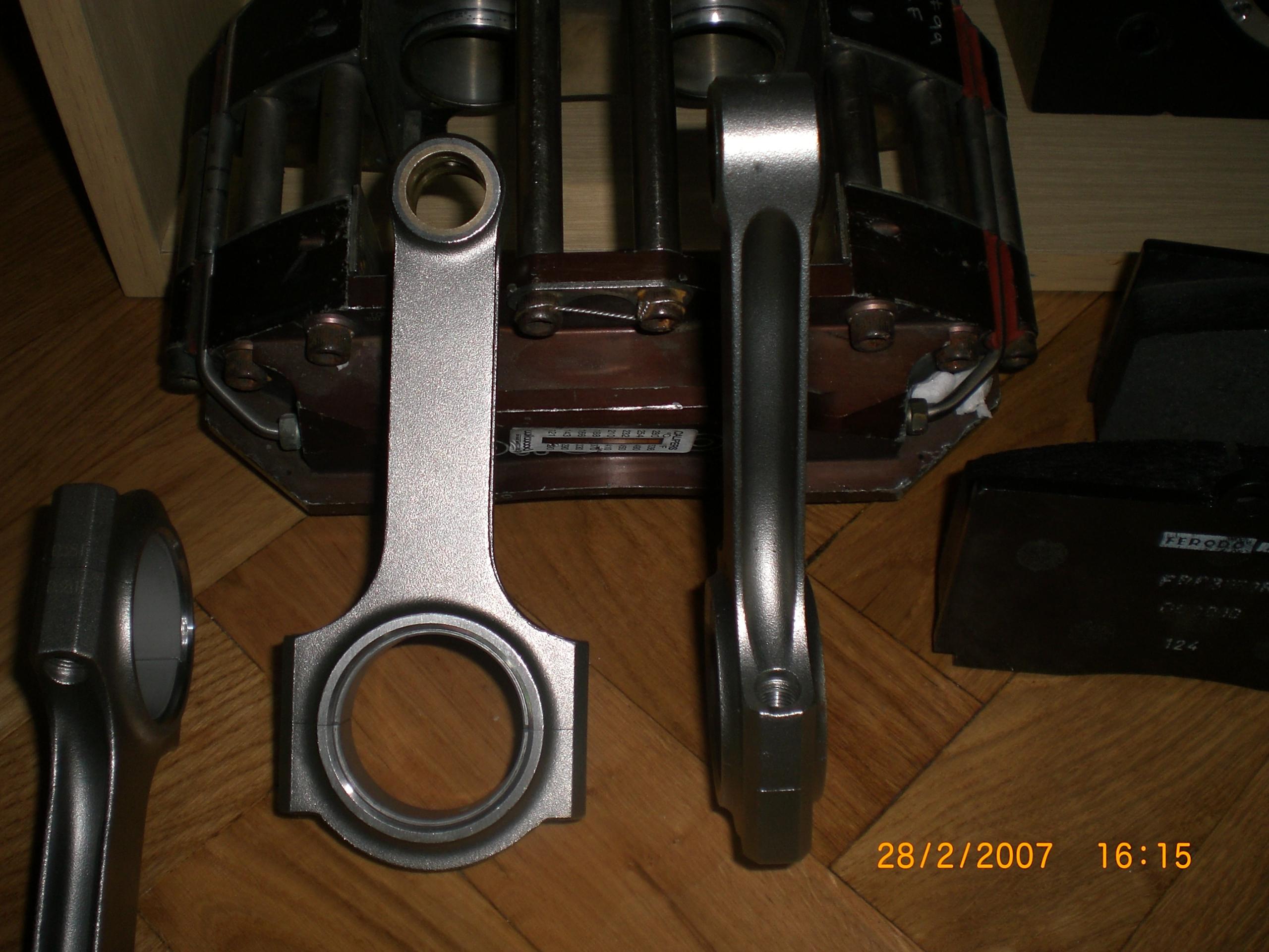

oto i fotki
różnice sa najczesciej w rejonie oczka swoznia tlokowego.
chinskie korby zawsze sa ponumerowane, w kolejnych numerach niekonieczie od 1 !!
numerowanie jest wypalane laserem , polecam fotki.
korby z ebaya sa troche inne ale niema pewnosci ze niepochodza od 2 producenta w chinach.
cena 600 euro jest KOSMICZNA !!! wolalbym doplacic do pauterow lub kupic crowery !!

Stopa korbowodu i okolice wyjscia srub sa zupełnie inne niz u mnie.
