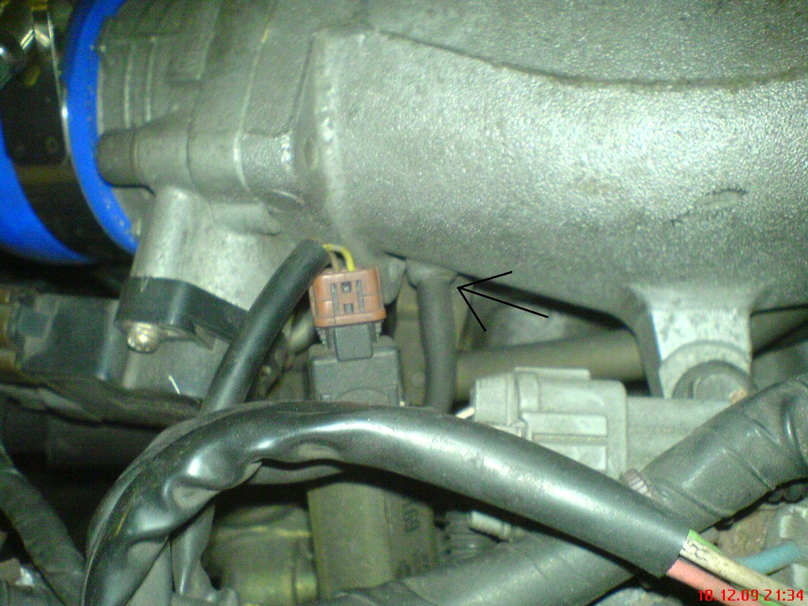

Dobra jako ze I.T. nie kontunuuje wypowiedzi podepne sie bo wpialem sie wskznikiem pod IC a tam jak widomo tylko cisnienie jest , niema podcisnienia . Stare wiadomosci z forum z odnosnikami do zdjec nie dzialaja tak jak Turbokillers.prv.pl . Doczytalem sie ze trzeba wpiac sie za przepustnica , czy miejsce zaznaczone przezemnie jest dobre ?
I.T. juz Ci na tym forum nie odpowie.... odszedł do krainy różowych silników w czarną kratkę ......
a ten krucieć który zaznaczyłeś jeśli jest za przepustnicą i dochodzi do "komory" kolektora ssącego to jak najbardziej się nadaje do podłączenia zegara doładowania/podciśnienia.

Wszystkie bedą dobre byle byś nie z podłączył do FPR. Ja bede chyba podłączał do zaworu DV, BOV
