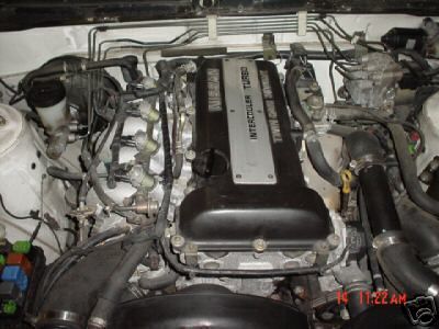

Silnik blacktop ma tez s14a jak i s14... Róznia sie one nieznacznie ale to powinien wiedziec Big poniewaz to on próbowal wsadzic silnik z s14a do swojego s14 (z 95r chyba)... S15 ma tez silnik blacktop i pewnie tez rózniacy sie od silników z s14 i s14a... Przedewszystkim róznica jest w turbinie która ma inne oznaczenia i rózni sie nieznacznie czescia wydechowa ( jest tam mala przegroda miedzy wirnikiem na czesci wydechowej a klapka ''westgatem'').

- blacktop
- blacktop.jpg (29.44 KiB) Przejrzano 5030 razy

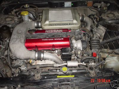

- redtop...
- bluebird redtop.jpg (29.38 KiB) Przejrzano 5029 razy

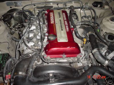

- tak wyglada redtop
- redtop.jpg (32.08 KiB) Przejrzano 5029 razy
