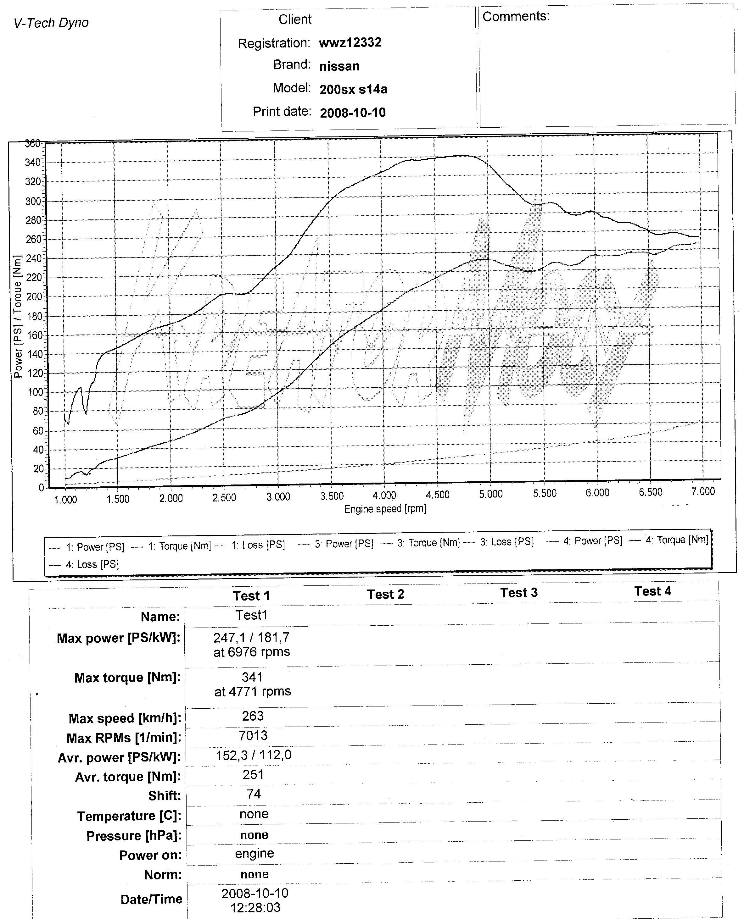

WITAM . DZISIAJ HAMOWAŁEM AUTO I BARDZO SIĘ ZMARTWIŁEM Z OKOŁO 280 KONI KTÓRE POWINNO BYĆ JEST ZALEDWIE 247,1 i 341 Nm . NA WYKRESIE WIDAĆ ŻE AUTO SŁABNIE PRZY 4.700 OBROTÓW , CO MOŻE BYĆ PRZYCZYNĄ ??? NA HAMOWNI MÓWILI ŻE POPROSTU TRZEBA AUTO ZESTROIĆ CO WIĄŻE SIĘ Z KOSZTEM OK. 1500 ZŁ. ALE MOŻE JEST INNA TEGO PRZYCZYNA ? NP . KOŃCZĄCE , ŚLIZGAJĄCE SIĘ JUŻ CZASAMI SPRZĘGŁO ( KTÓRE NA DNIACH ZAMIERZAM ZROBIĆ ) I WŁAŚNIE W ZAKRESIE TYCH OBROTÓW ( PRZY OKAZJI CO POLECACIE , MYŚLĘ O 6 RAMIENNYM SPIEKU ) , CZY TEŻ MOŻE COŚ Z UKŁADEM PALIWOWYM, OSTATNIO PADŁA MI POMPA WALBRO I JEST WSTAWIONA ORYGINALNA , CZASAMI ( BARDZO RZADKO ) SIĘ DUSI PRZY GWAŁTOWNYM PRZYSPIESZANIU ALE MIAŁEM TO I NA POMPIE WALBRO ZANIM SIĘ SKOŃCZYŁA , SŁYSZAŁEM TEŻ ŻE NP. MOGĄ BYĆ TO ZWYKŁE ŚWIECE .
PROSZĘ P O M O C Y
JAKA JESZCZE MOŻE BYĆ PRZYCZYNA ? CO WARTO SPRAWDZIĆ ? ŻEBY NIE PAKOWAĆ SIĘ W KOSZTY .
JESZCZE RAZ POMOCY
WYKRES Z HAMOWNI PONIŻEJ

oryginalna pompka nie nakarmi 280KM, dziwne że wydała do tych ponad 240KM ...
co masz na myśli że powinno być 280KM? osiągnąłeś taki wynik czy to teoretyczne wyliczenie - ewentualnie wykonawcy/sprzedawcy?
widać że przy 5000obr moment zdycha - jak jest z doładowaniem, nie zaczyna ci przypadkiem spadać przy tych 5000obr?
może to być ślizgające się sprzęgło - mogłeś zhamować dziada na 4 biegu przy drugim podejściu, łatwiej by było wyciągać wnioski (jakby ten opad na wykresie się przesunął...)
280 KM taki wynik był osiągnięty , stym że auto hamowane było jakiś rok temu , koleś z hamowni mówił że przy tym doładowaniu i przy momencie obrotowym po zestrojeniu 300KM
lekką ręką jest do wyciągnięcia . co do doładowania to ja nie zaobserwowałem żeby spadało , i koleś z hamowni mówił że ładnie i równo się trzyma na 1 bar . także nie wiem co może jakieś inne pomiary np.FR ???

yyy a co ty za turbine masz ze na 1 barze chcesz miec 300koniów ?
bo chyba nie t28 ?
moze wastegate ci sie otwiera przy duzym doladowaniu , moze wachy barak w gornej partii obrotów ,sprawdz mieszanke bo ci moze silnik powiedziec paaa , jak afr z dupy masz.
moze program masz jakis dziwny i niedolewa moze papa ,moze sprzeglo moze ,przeplywka sie zamknela ....... mozna tak dlugo.
zmierz afr
zmien pape
zrub program ( wcale nie za 1500 )
sprawdz wtryski
i wyczysc przeplywomierz i przepustnice
i powiedz na akiej turbinie to to jezdzi . moze turbo jest za male .
bo chyba nie t28 ?
zmierz afr
zmien pape
sprawdz wtryski

patrząc na wykres to albo sprzęgło puszcza, albo ci się wydech zatyka - ale jeśli był hamowany i wychodziło to 280KM to raczej nie będzie wydech - sam z siebie się nie przytkał..
a jak EGT i AFR - nie skakało przy tych 5000?
