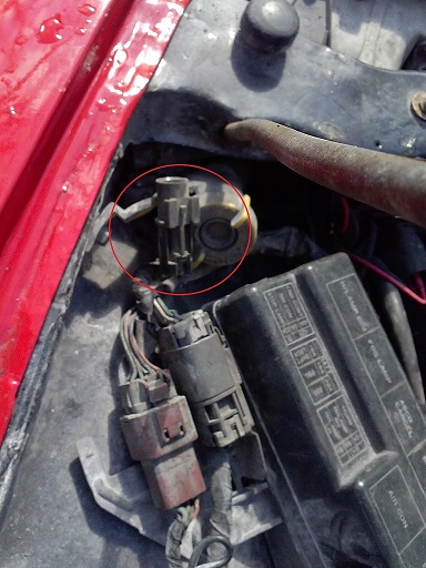

o te kostki wam chodziło??
ktoś wie co to za kostka która zaznaczyłem??
za zbiorniczkiem od płynu jest jej 2 cześć jednak spiąć się tego nie da bo one wyglądają jak by miedzi nimi mało być "coś" jak bezpiecznik

no bratku widze masz tak jak ja nie martw sie o ten kabel bo u mnie tez jest,ze nie jest podpiety nigdzie juz niepamietam do czego byla ta wwtyczka,ale z tego co pamietam to w N/a byla potrzebna wiec masz swapa robionego ;p
