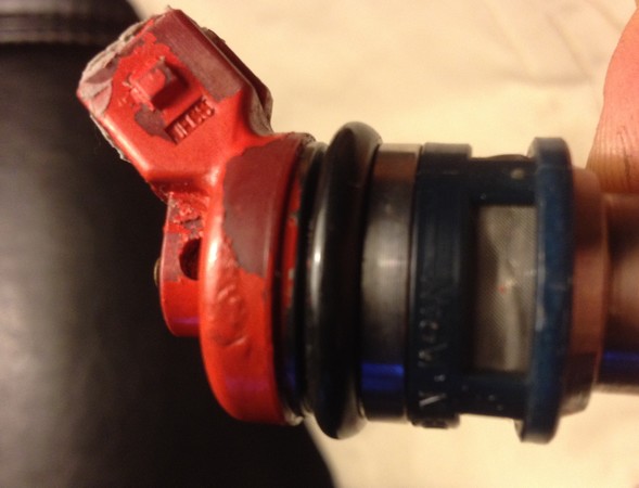

wtryski miały być 660 ale wymontowałem dzisiaj całą listwę i powyjmowałem wtryski..! ;( załamka to są ori wtryski (różowe) pomalowane farbą..!!! szkoda słów... koszta rosną a ja niedługo do pl jadę przez poznań
więc docieranie odbędzie się na seryjnym kompie, seryjnych parametrach i problemu nie mam ale mam inny... muszę kupić większe wtryski

nie no lol to auto to wał stulecia normalnieradeklwh pisze:to są ori wtryski (różowe) pomalowane farbą..!!!
Ostatnio zmieniony śr 21 maja, 2014 15:19 przez Draxan, łącznie zmieniany 1 raz.

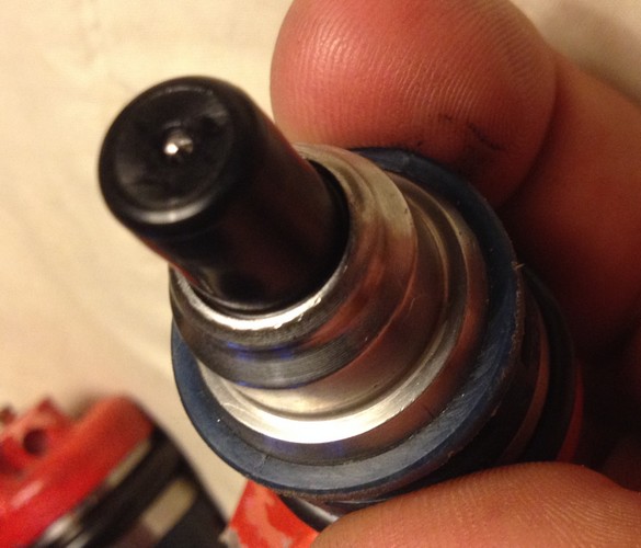

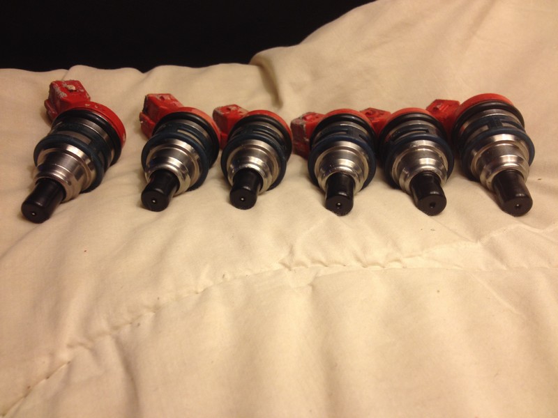

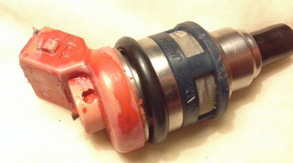

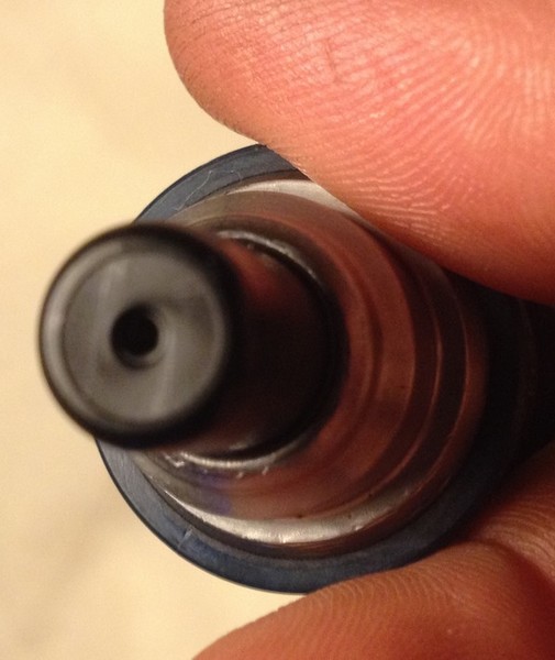

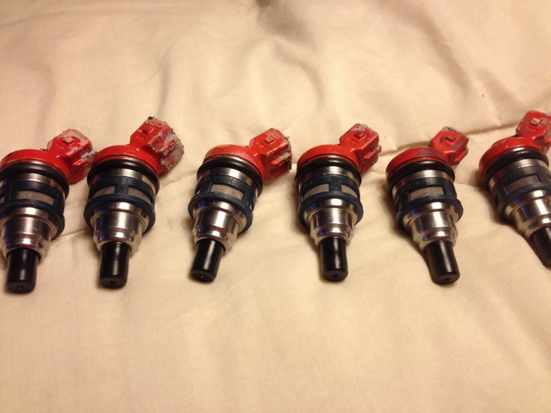

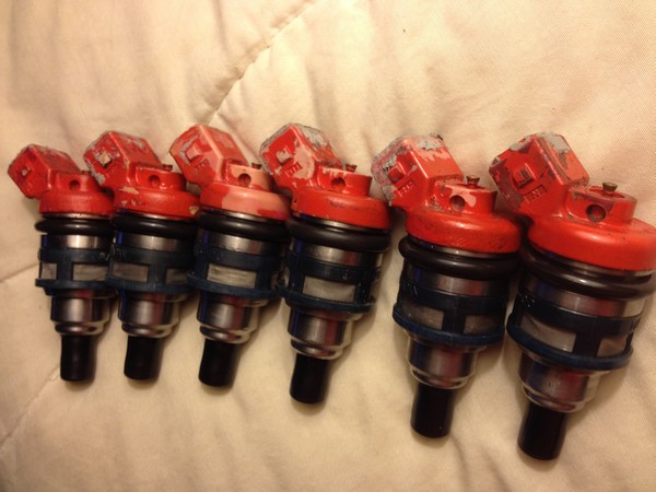

Wrzuć fotki tych wtryskówDraxan pisze:nie no lol to auto to wał stulecia normalnieradeklwh pisze:to są ori wtryski (różowe) pomalowane farbą..!!!
Draxan mi nie jest do śmiechu bo nie mogę z tym nic prawnie zrobić.
4 wtryski są różowe pod czerwoną farbą a 2 czerwone... w tym jeden nie ma tego "cypelka" do rozpylania benzyny... jak te auto jeździło? i dostałem maila z warsztatu

Co do wtryskiwaczy to niezły WAŁ :O...
