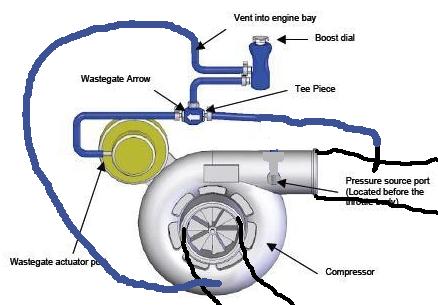

jest t28 ale wyjscie jest na pierwszym kolanku gumowym za turbo

xZealoTx pisze: [ Dodano: Pon 14 Mar, 2011 23:23 ]
tzn? ja wierciłem specjalnie w T28 otwór i wstawiałem kruciec z T25 i na tym wezyku mam trójnik

Także tak to powinno wyglądać u Ciebie, ten długi przewód po lewej najlepiej podłączyć do dolotu za przepływką, a przed turbiną. Wtedy nie będziesz oszukiwał kompa.

domino, ja natomias nie wierciłem turbawki na wzór z t25 tylko zaraz na pierwszym gumowym kolanku zrobiłem otwór i tam wsadziłem takie patenciarski "kruciec", połączyłem w WG i śmiga, tam własnie zamontuje ten trójnik
BloodS, dzięki stary za pomoc, teraz to nawet ja, nie powinienem się pomylić :) :mrgreen:

no rysunek wykonał perfekcyjny!! picasso - super

Bez śmiania się proszę, siedzę na starym kompie i photoshop mi tu nie ruszy :mrgreen:
Nie ma za co, nie może się nie udać. Liczymy na Ciebie xZealoTx, !
I pamiętaj o tym kierunkowym trójniczku, dokładnie tak zamontuj jak strzałka jest narysowana czyli strzałka wskazuje na gruche (actuator)
Inaczej za ch*** Ci to nie będzie działać.

swoja droga w t28 nie trzeba nic wiercic a nadcisnienie bierzemy z kolektora ssacego

Ale musisz ciągnąć długi przewód ciśnienia, łatwiej jest zaraz za turbiną się wpiąć.

Nie trzeba, wystarczy dac trojnik na wezyku solenoidu regulatora paliwa ktory jest przykrecony zaraz pod PT.

Większość ma to odłączone a ja u siebie zauważyłem że jak jest długi przewód to boost jest mniej stabilny.

Wiekszosc tam robi tez petle wiec i tak jest gdzie sie wpiac :D
