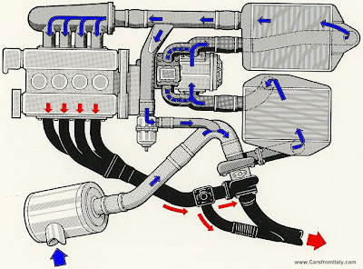

1 - czy w pewnym momencie turbina nie bedzie mogla ssac wiecej niz kompresor daje?
2 - kompesor bedzie dodatkowo nagrzewac ci powietrze, zanim juz dotrze do turbiny.
3 - musialbys miec jakis system bypasow zeby turbina nie ssala na wylaczonym kompresorze
szukaj tego tematu przy lancii integrale, bo tam taki patent byl kiedys montowany

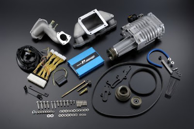

kompresor działa liniowo i moznaby go podpiąć zamiast np klimy na pasku
patent dobry jesli ktos później ogarnie wystrojenie tego.
na kompresorze nie ma gwałtownego doladowania tylko rośnie od niskich obrotów
do rozwiązania pozostaje temat jak podłączyc to tak by w momencie załączania turbiny odłączało kompresor i odwrotnie. jakaś kierownica powietrza ala przepustnica.
