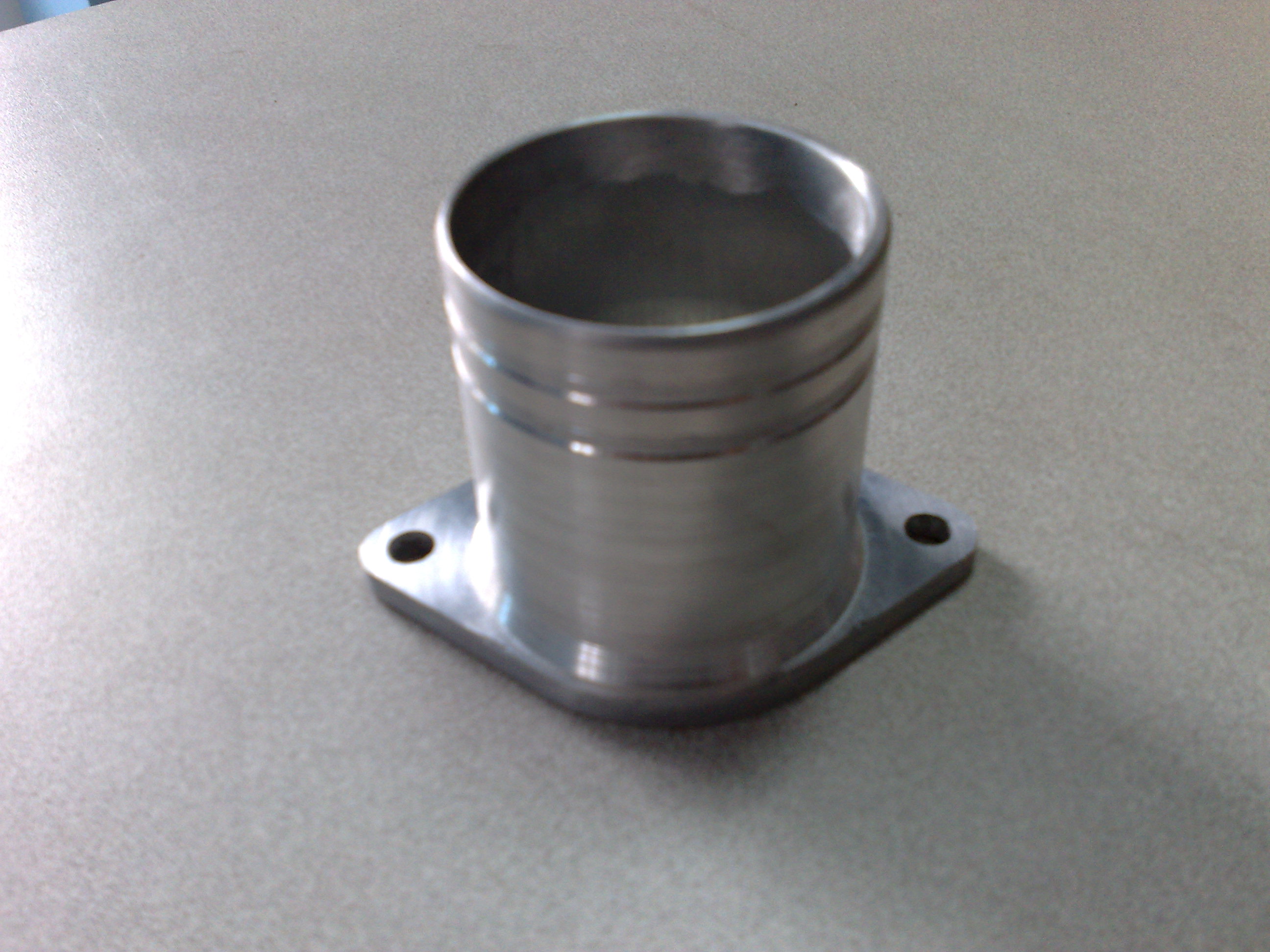

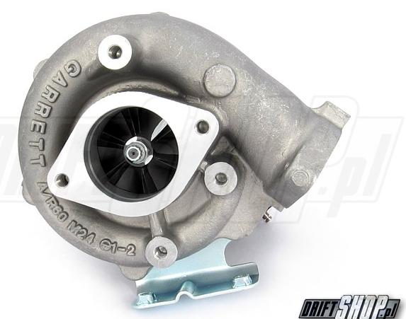

Zakupiłem T28 i mam klopot z flanszą a mianowicie nigdzie nei moge takiej znaleźć.
W T25 rura do intercoolera była nakładana na turbo i mocowana opaską a w tej T28 mam wyjście na flanszę.. Gdzie to można dostać albo skąd zaadoptować. I druga sprawa gdzie dostać uszczelke pomiędzy turbo a downpipe'm.

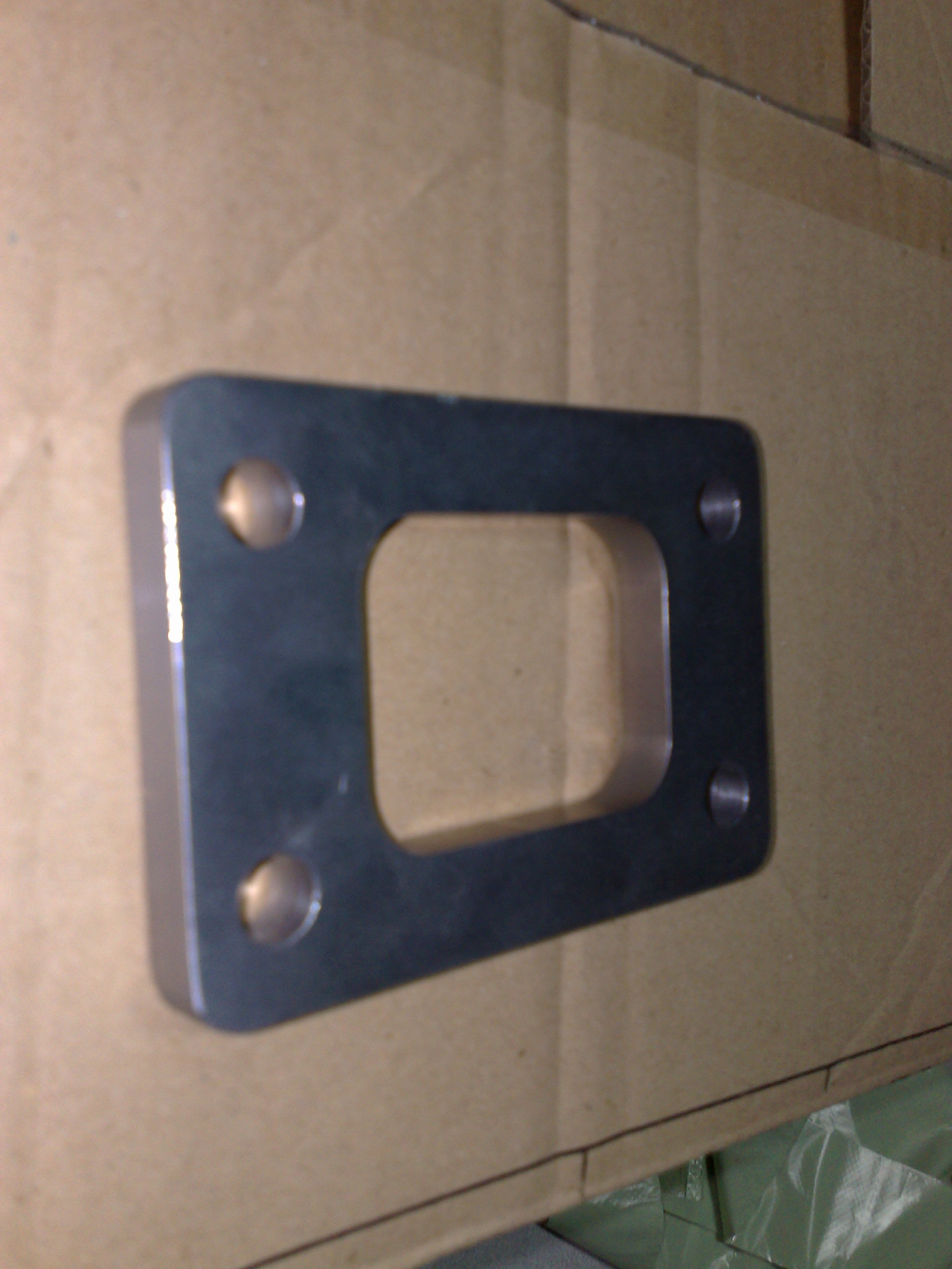

chodzi mu o to 2 na 100% dostaniejsz u scootera np

będę robił 4 sztuki bo jednej się nie opłaca.
jedna dla skolimus a resztę wystawie na sprzedaż 70zł plus wysyłka.
jak ktoś chce to można na PW wysłać wiadomość
