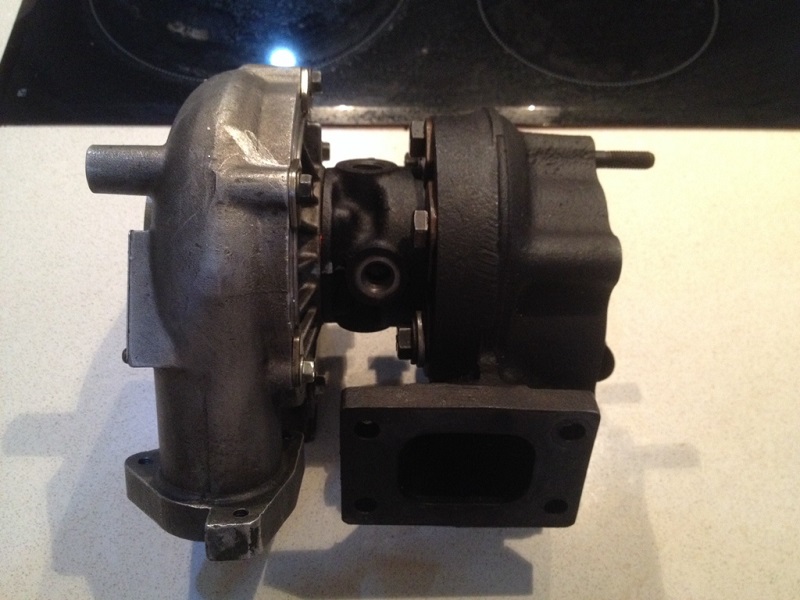

Turbo tak wygląda :
Posty: 4685
Pokaż zdjęcie z aktuatorem
boost controlerem nie da się obniżyć

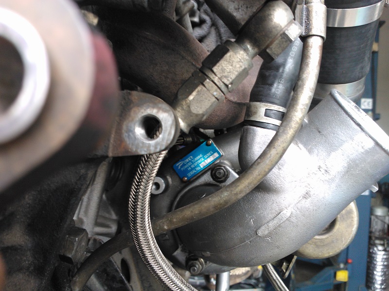

Turbina po włożeniu.

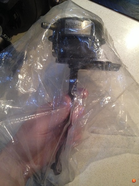

Actuator :

Posty: 4685
drugie zdjęcie nie działa
cosmic06
Posty: 72
Rejestracja: pt 06 lip, 2012 01:15
Zdjęcie już działa.
Posty: 4685
Przez folię nie widzę czy jest regulowany czy nie... jeśli jest to może za mocno ściągnąłeś ?
Sorry nie mam innego zdjęcia, cięgno niby ma jakiś gwint, ale jest mocno zardzewiałe. A może przełożyc actuator od seryjnego garreta ?
Posty: 4685
Nie wiem bo nie jestem w stanie ocenić po tych zdjęciach długości cięgna ani mocowania aktuatora na turbinie
