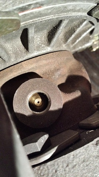

Witam, nie mogę znaleźć jednoznacznej odpowiedzi czy potrzebuje montować oil restryktor do turbiny PE1420 BB. Zdjęcie pokazuje wlot oleju, pytanie czy restryktor jest wbudowany czy musze wkrecić taki ze zwężką na 1 mm ? Z góry dzięki.

Mi to wygląda na to że już jest...

Nie musisz, widać że już restryktor siedzi.

Dzięki za odpowiedzi Panowie :) Gdyby restryktor był potrzebny to rozumiem że otwór byłby w turbinie dużo większy ?

tak, okolo 3mm by mial, a ten ma moze 1mm tak na oko
