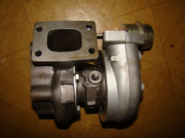

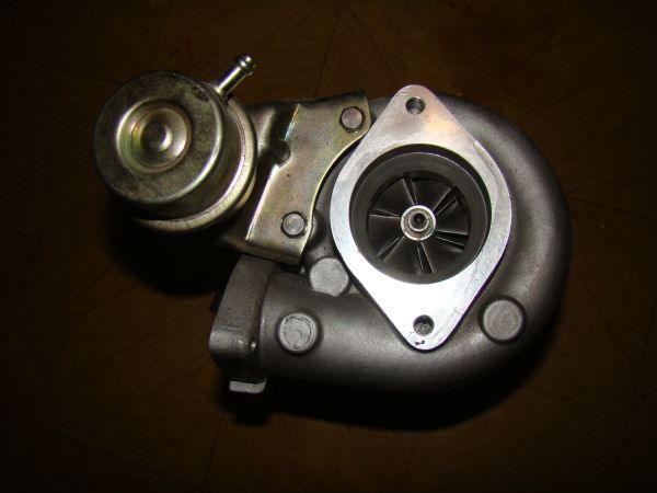

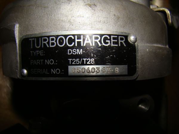

Mam zamiar wymienić turbine w moim s13 z ca18det. Turbine nawet posiadam ale nie wiem co to za suszarka z czego ona jest i jaki jest jej potencjał? Wiem tylko że to garett t25/t28, ale to co wkońcu t25 czy t28? Prosze o pomoc.

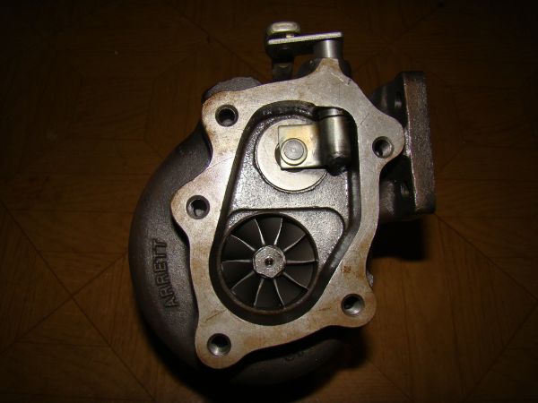

Sry za mały OT : Ale dlaczego na tej turbinie widnieje napis " ARRETT " ?? :?

rtuber pisze:Sry za mały OT : Ale dlaczego na tej turbinie widnieje napis " ARRETT " ?? :?
Tego właśnie też nie wiem.
Czyżby małe żółte rączki zapomniały dopisać? :wink:

ige
Posty: 1208
Lokalizacja: zg
to chinczyk...

muszla ssaca ma wymiary zgodne z T25 , jednak wirnik ssacy jest wiekszy niz seryjnej 25-ki. Dodatkowo mocowanie wejscia do ssaka jest jak w t28 stad skosni zrobili hybryde na T25/T28.
Osobiscie kupilem 3 takie sztuki.
2 zostaly zamontowane i skonczyly sie przed uplywem 15 bminut.
3 dotarla do dzabateama, a co dalej.............
mam nadzieje ze jej niekupiles od niego i jeszcze wieksza nadzieje ze mozesz ta suszarke oddac.

I tutaj panie kolego mnie masz. Jakiś rok temu kupiłem od "kolegi !" dzabateam. Ale to tak jest jak się cały czas chodzi w ciemnych okularach :lol: a do tego niema się zielonego pojęcia o turbinach. Jak mogłem niewidzieć że nigdzie nie jest wyryte Garrett :angered: :angered: :angered: No cóż trzeba osuszyć łzy i zbierać na inne turbo. No dobra panowie kolejne pytanie. Co teraz proponujecie. Starą dobrą szkołe t28 z s14? Ale jaką, do regeneracji czy mósi być nowa? A może coś innego? Zależy mi na tym by było to w miare tanie, bo nie sypie kasą na lewo i prawo.

mozna sie pokusic o "regeneracje" chinszczyzny.
Problemem w tych turbinach jest twardosc wirnika wydechowego.
jesli pozostanie tylko obudowa ssaca i wydechowa ARRETT a reszte wrzuca GARRETT to bedzie OK.
Ewentualnie mozesz pokusic sie rowniez o tuning tego chinczyka. we Wro wstawiaja wieksze wirniki do seryjnych muszli.
roztaczaja wnetrze i leci do srodka wirnik ssacy T3, ale itak trzeba zalatwic sprawe zbyt miekkiego wirnika wydechowego.
