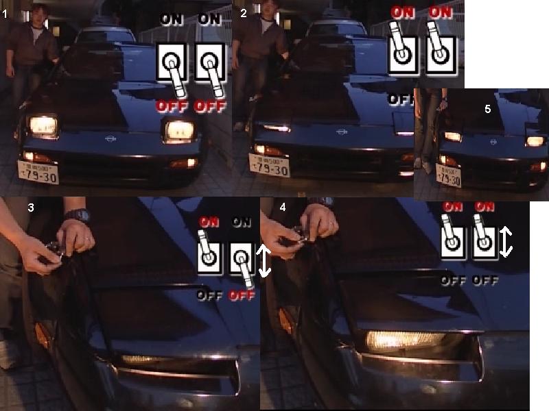

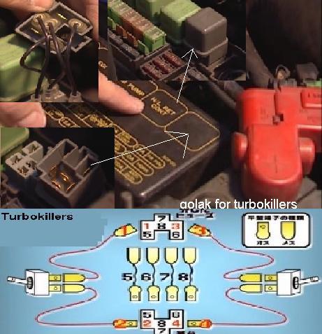

Wkoncu udalo mi sie
zrobic sceny z filmu, zrobilem te najbardziej potrzebne jesli ktos bedzie mial problemy pomoge umnie dzila to bez konfilktowo, dodam ze to chyba najbardziej komfortowy i tani patent . pozdro

Golak, od dwóch dni wale do Ciebie na gadu ale zero odzewu...
Naprawde Ci to działa? Ja zrobiłem niby wszystko jak wyżej i lipa
A wogóle jak to działa: tylko przy zapalonych lampach czy w każdej dowolnej sytuacji tzn. z zapłonem i bez, przy wciśniętym guziku stale otwartych lamp itd...
Dawaj info!
Dawaj info!
bzx
to jest pokazane na Video Option - Drift Heaven Vol. 15- nie wiem jak to wyciąć, może jutro pokombinuje
Golak
sory ze nie odpowiadalem ale zapomnialem o tym wogule wiesz moze zle podlaczyles bo ja tak mialem pomylilem 2 kable i juz nie dzialalo umnie dzialo 100% na poczatku jedno bylo wyzej drugie nizej ale teraz jak podlaczylem wsztko tak jak na schemacie i dziala to na zgaszonych i zapalonych swiatlach

sprobuj to wszytko ladnie odizolowac od siebie podlacz jeszce raz mialem tak po pierwszym zalozeniu potem to zdemontowalem i zrobilem odnowa na nakladki i termiczne odizolowanie zrobilem i wszytko gra chodzi idealnie i co wazne jest rowne podreslam ze robilem to 3 razy i za 3 wyszlo niewiem moze bald w podlaczeniu albo kable sie stykaly gdzies
