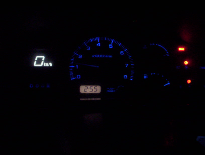

Ja chyba też tak zrobię bo na serio super to wygląda Takie dyskretne ale eleganckie:)
[ Dodano: Pią Kwi 14, 06 22:03 ]
Ale odnośnie tego podświetlenia to możesz tak bardziej po normalnemu :mrgreen: napisać jakich diod użyłeś??

Tak jak napisałem,musisz szukać diód z płaskimi głowkami,które rozpraszają światło bo zwykła dioda świeci punktowo.A jeśli nie chcesz sie bawić w miniaturyzacje i przylutowywać pod lupa rezystorków to szukaj diód pod 12V . Ja wykorzystałem diodki które mi zostały z podświetlenia jeszcze w poprzedniej furze.
Szukaj na allegro!!!

Ok już wszystko wiem :D
Dzięki za info Jak coś pokleję to się pochwale :mrgreen:
Jeszcze raz dzięki
[ Dodano: Pią Kwi 21, 06 02:24 ]
No i wyszło:) Foto nie oddaje realnego wyglądu który jest po prostu super Jeszcze raz dzięki za info
