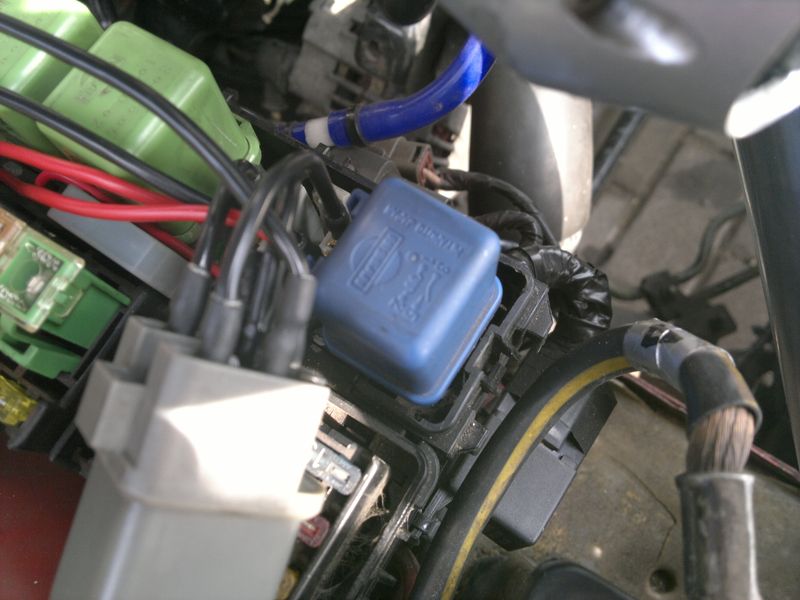

Witam!
Mam pewien problem ze sleepy eyes.
Otworzylem puszke z bezpiecznikami i ZONK!
W miejscu oznaczonym na puszce "N&P" czyli tym ostatnim gdzie powinna być pusta przestrzeń u mnie jest niebieski przekaźnik. Od czego on jest?
Mam przeswapowany automat na manual.
Czy to może być jakaś pozostałość po automatycznej skrzyni biegów?
Mam podejrzenia po oznaczeniu że może to być jakiś przekaźnik od pozycji położenia lewarka w pozycji "neutral & parking" w automacie.
Czy mam rację?
I czy moge go wywalić?

daj foto wieka puszki... zobaczymy co tam masz...

SKYLINE R34 pisze:Witam!
Czy mam rację?
a moze poprostu przekaznik od lamp jest tam wlozony do gory nogami i polaczony z gniazdem? ja tak sobie zrobilem

Nie.
Jest to jakiś dodatkowy przekaźnik macie foty.
Dodam że sleepy eyes działają elegancko ale nie moge zamknąć puszki bo nie ma miejsca żeby gdzieś wsadzić tą drugą część przekaźnika.
I jeszcze jedno.
Macie jakiś patent albo znacie przyczyne czemu prawa lampa idzie szybciej do góry jak lewa?
Minimalnie ale zawsze prawa jest lekko wyżej.

Ktoś wie co to za przekaźnik?

odlaczales i patrzyles czy cos nie dziala ? :D
TiGRA
Posty: 1777
daj fotke wieka od puchy...

Nie odłączałem :P
Fote wrzuce po południu
