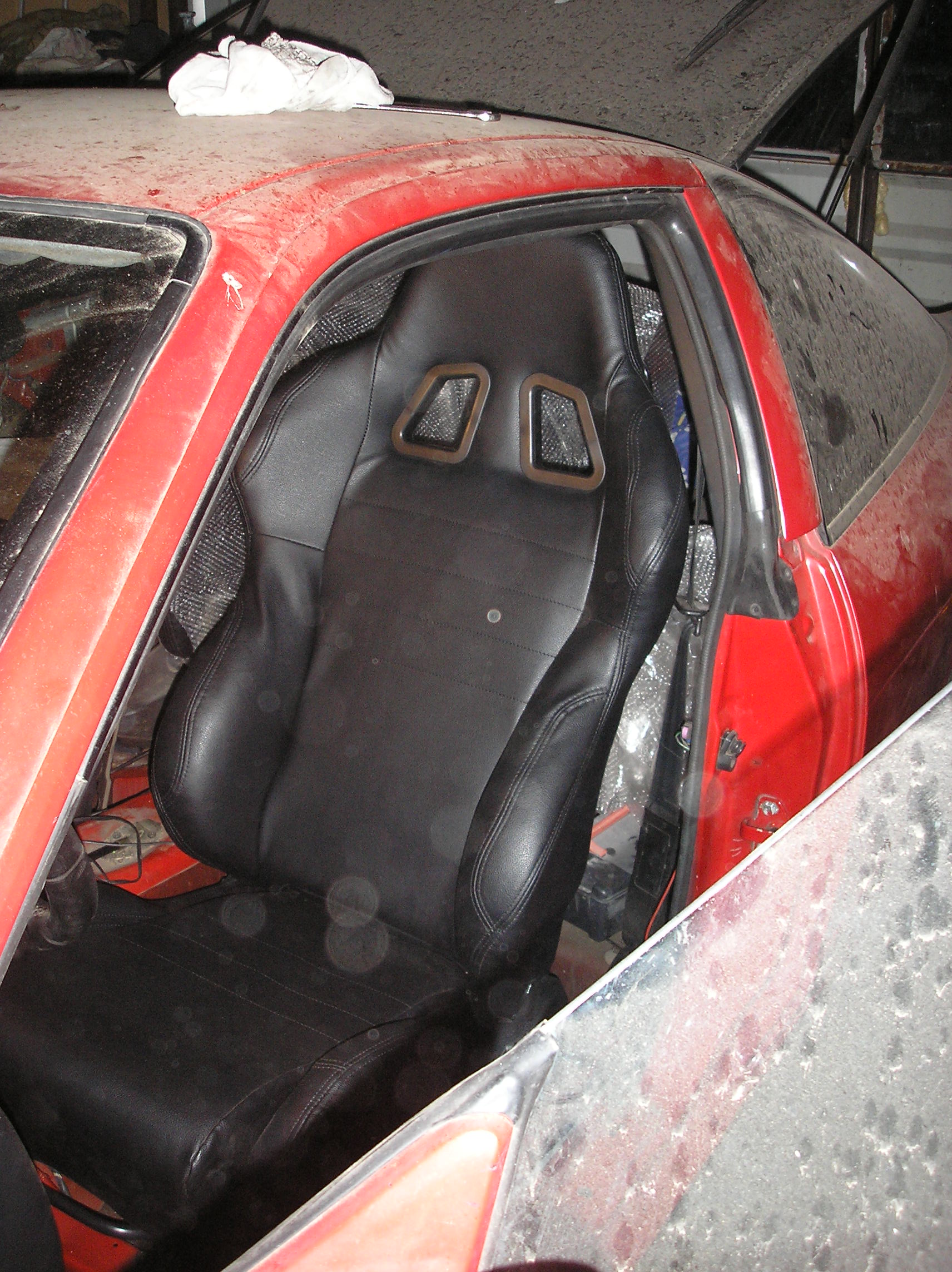

No i przymiarki byly
Fotel generalnie wygodny, duzy. Z racji tego ze mam jakies 190cm i autko ma jezdzic nie tylko od swieta to mi pasuja sa szerokie - nie trzymaja od razu (jest troche luzu), ale dzieki temu nie beda meczace. Regulacja OK.
A teraz minusy bez rzezby sie nie obejdzie. Mimo zamontowania jak tylko dalo sie najnizej to i tak siedzi sie zdecydowanie wyzej niz w serii.
Rozwiazanie A ktore bedzie testowane - mala przerobka foteli (siedzisko jest bardzo grube, wiec mozna sprobowac dac ciensza gabke. Fotel sie rozpina wiec maly problem a i trzymanie sie polepszy ).
Opcja B - przerabianie, obnizanie wzmocnienia ktore idzie przy przodzie fotela.
Opcja C - ktorej nie biore pod uwage to wkrecanie na stale w podloge

- robacek
- Posty: 435
- Rejestracja: pn 11 sie, 2008 08:57
- Lokalizacja: Jabłonna/Warszawa
najlepsza opcja i najbezpieczniejsza to ta pierwsza i jej bym sie trzymal. szkoda ze to jednak prawda i srednio podchodza te foteliki:/ a przerobienie tak foteli u tapicera to 1000 czy 2000 tak jak pisal turbokiller ktory wlasnie te same fotele przerabial zeby siedzisko bylo nizej.

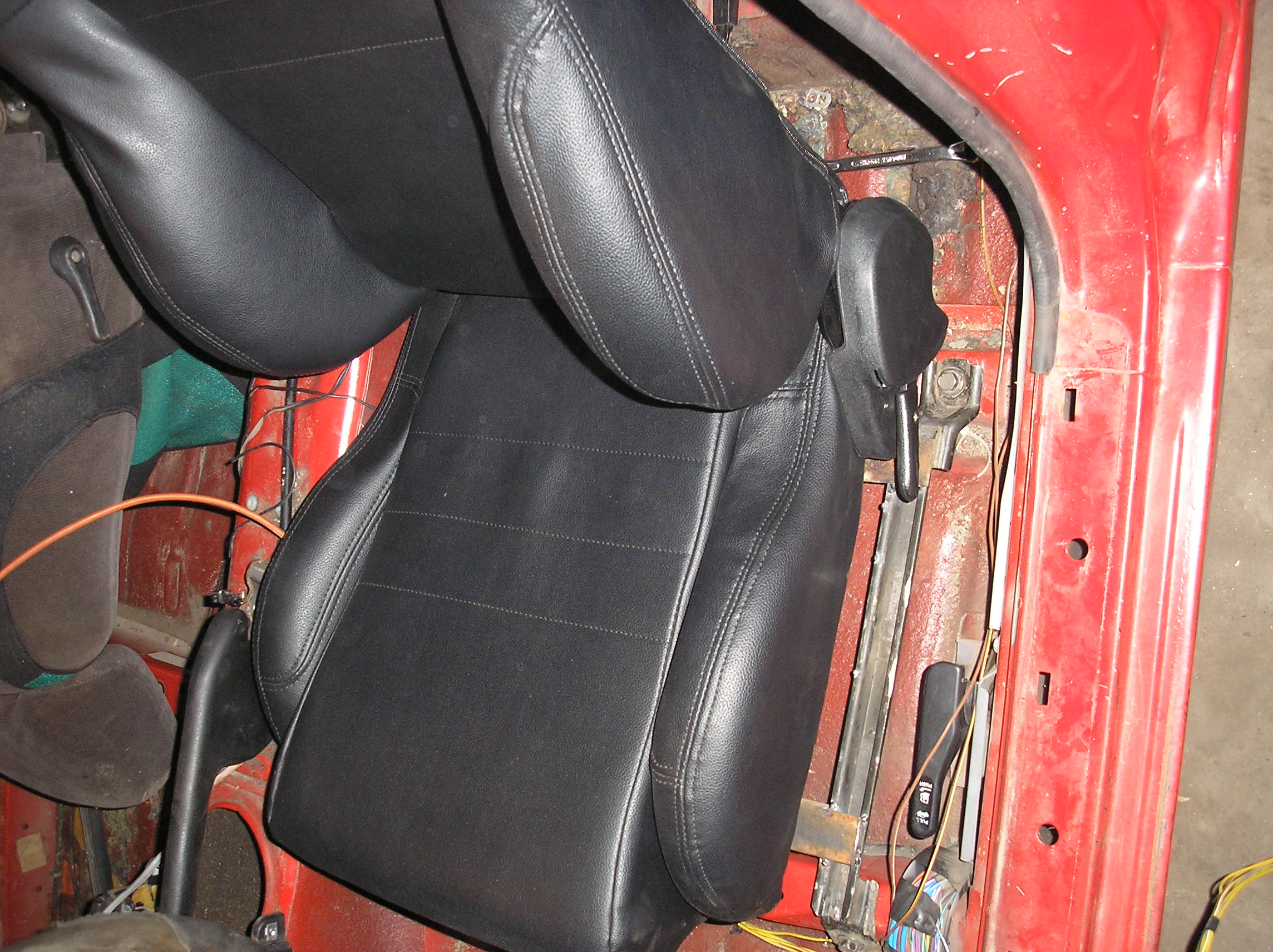

W końcu zrobiłem kilka fotek. Foteliki przerobione i obniżone przez tapicera.

Dzięki Bobekk
Na gotowo w aucie te fotele też mi się bardzo podobają Tylko pozostanie jeszcze kwestia tej przeróbki Popytam tapicerów w okolicy ile by za to wzięli może ciut mniej niż od Bobkka... A jak będzie za drogo to zobaczymy jak Maciekk sobie z tym poradził
