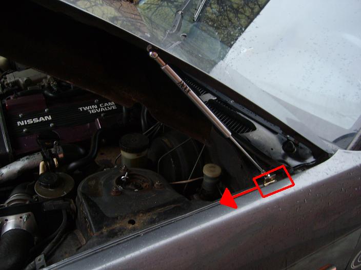

dostałem siłownik od kolegi z astry te chromowane INXX jak znajdę chwile będę kombinował jak to zamontowac
no i zamontowana 1 sztuka na próbę zamykam maskę o coś zatrzeszczało chmmm maska się wygła ściągnełem siłownik zamknełem maskę wyprostowałem maskę wywaliłem w śmietnik siłowniki nadają się do stara żeby je złożyc musiałem zaprzec się o ścianę
nie odpuściłem nysce i 2 podejście wykorzystałem śrubę od błotnika i gitara ale maska się zamyka więc trzeba wiercic dziurkę na śrubkę mniej więcej jak szczałka wskazuje i będzie git malina ale problem taki że trzeba będzie ściągnąc błotnik aby przykręcic śrubkę jeszcze z tym powalczę a i delikatnie odstaje maska niż bez siłowników cdn.

maske wygieło zapewne bo miałeś tlyko jeden siłownik
