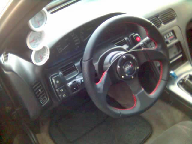

Mam taka nabe LINK i kierownice taka jak dałes w linku tylko ze z czerwonymi nicmi. Wszystko pasuje bez rzadnych przerobek do s13. Za taka kase byłem naprawde pozytywnie zaskoczony co do jakosci tej kiery. Jezdze z nia juz ponad pól roku i nie ma na nie zadnych przetarc czy innych sladow zużycia. W polskich sklepach nic lepszego za te pieniadze nie dostaniesz.

Kierunki odbijaja normalnie. W sumie to nawet nie wiedzialem ze przy niektorych nabach moga nie odbijac :mrgreen: Nie ma tez zadnych problemów ze ciezko chodzi.
Tak to wyglada:

damn, te szwy sa az tak widoczne czy to twoj aparat je tak 'wyostrzyl' :(

heh nie sa az tak widoczne - zdjecie robione komorka wiec quality=shit
