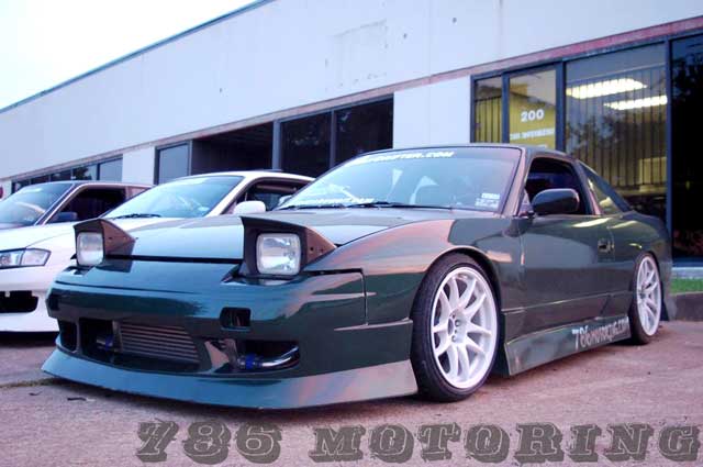

Ostatnio zakupiłem zderzak laminat przedni do s13. Niestety nie ma on miejsca na postojówki tak jak na tym zdjęciu:
Chciałbym zamontować postojówki takie jak te :
http://www.ebay.pl/itm/Nissan-180SX-S13 ... 0982525116
tylko nie bardzo mam pomysł jak. Bo jak zrobię dziure to nie wiem gdzie je przymocuje.
Zdjęcie jak wygląda mój zderzak i miejsca gdzie chciałbym, aby były kierunki:
Dodatkowo dodam, że zderzak w tym miejscu nie jest płaski tylko gdzieś pod kątem 130 stopni, co utrudnia sprawę.
Chciałbym, żeby były tak zamontowane:
Czy macie jakieś pomysły? Może jakieś uszczelki? Klej? Już nie wiem sam :D
