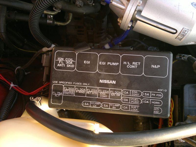

Fota puchy
Ostatnio zmieniony wt 28 sie, 2012 09:06 przez SKYLINE R34, łącznie zmieniany 1 raz.
Było s13
Jest s14a
TiGRA
Posty: 1777
czyli dupa... pucha od manuala...
Odłącz przekaźnik i zobaczysz co zdechlo...
