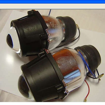

gdybym mmiał mieć standardowe lampy "prostokątne" to tak chodzi o efekt sleep.
Ale lampy bedą soczekowe 65mm i niepotrzebne jest otwieranie całych "gał"
tylko troszke zeby świeciły.

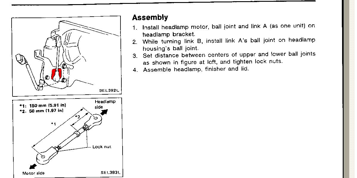

Najprostszym sposobem jest skrócenie popychaczy, silniczki sie wyłączaj kiedy napotykaj opór ( tak mi się wydaje ).

moze gdyby skrocić ten pałąk od otwierania z 150mm na 70mm byłby efekt o ktry mi chodzi??
CUDAKI Z WAS WSZYSTKICH.
Marek ma racje- niemozna ruszyc 150mm pałąkow zato mozna ruszyc KORBE !!
Biorac pod uwage ze tylko i wyłacznie od korby zalezy otworzenie/zamkniecie bo silnik działa zawsze w tej samej płaszczyznie potrzebna jest:
FREZARKA albo pomysłowość i kawałek metalowej blaszki.
Zmniejszamy dlogosc obracajacej sie blaszki- skutek mniejsze otworzenie lamp
skutek uboczny lampa w pozycji zamknietej rowniez bedzie NIZEJ wiec: zmieniamy długość pałaka ze 150mm na 160+( mozna policzyc jakie bedzie wymaganie, albo metoda prob i bledow).
Koszt całej operacji to ok 100zl ( frezowane czesci aluminiowe podbijaja nam cene)
Mozna wykorzystac tez element seryjny i spawarke- koszty spadna do max 50zl.
EDIT 1.0. na czerwono wypisana czesc jest BŁĘDNA. Przy krotszym wykorbienieu zamknieta lampa bedzie stała WYŻEJ.

Aby lampy otwierały się niżej wystarczy skrócić cięgno o na przykład 10 mm. Aby lampa w pozycji zamkniętej była w tym samym położeniu co oryginalnie, trzeba również skrócić o 10 mm wykorbienie (czyli tą blaszkę na którą zwrócił uwagę Pająk). Całość spowoduje, że przy przegubie lampa podniesie się o 20 mm niżej niż oryginalnie. Na końcu "daszka" będzie to odpowiednio mniej. W zależności od potrzeb żądane skrócenie można sobie wyliczyć z prawa Talesa
Koszt przeróbki: 0PLN (pod warunkiem, że ma się dostęp do spawarki).

WYKORBIENIE SERII 4,8mm
niech ktos zmierzy wysokosc otwarcia lampy seryjnie, to od razu przeliczymy ile mysi miec korba aby wszystko bylo tak jak ma byc- czyli dla soczewek scootera.
takie wyliczenie mozemy zrobic rowniez dla uzyskania wysokosci 90mm albo 80mm
90mm maja moduły hella
80mm maja soczewki WESEM dostepne na stronie WESEM albo na allegro- w bardzo małych pieniadzach.

Dobra, ale jeśli lampa nie otworzy się do końca to może skakać bo nie zaprze się o gumowy silenblock , trzeba by było również pomyśleć o zaparciu tego wszystkiego w górnej pozycji.tak jak jest w oryginale.
ot. Jeśli komuś skaczą lampy na wybojach to niech wyreguluje ten gumowy odbojnik za lampą (wcześniej trzeba odkręcić kontre na dole ) U mnie skakała jedna lampa i chciałem wymieniać całe ramie niepotrzebnie.

Hehe dla mnie baardzo aktulany temat bo właśnie kończymy realizować ten sam pomysł. Sporo kombinowania było, ale najprostszym i zarazem najskuteczniejszym rozwiązaniem okazało sie przesunięcie tej kulki mocującej do przodu. Koszty? Kawałek blaszanego plaskownika, diax, migomat, 20 min czasu na lampę
Jak możesz to napisz jaki masz pomysł na "obudowanie" tych soczewek, bo ja nie mam jeszcze na 100% opracowanego planu, a może masz lepszy niż ja pomysł.
