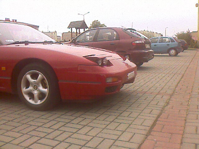

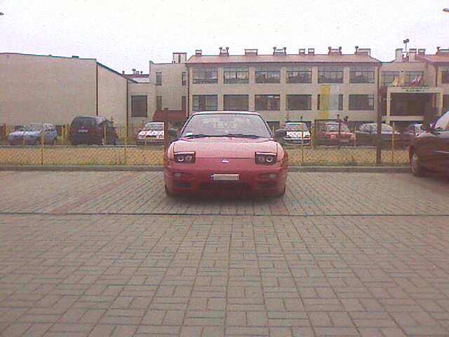

O to moja mała przeróbka
lampy otwarte na około 7cm
nieźle wyszło
no i niech mi ktos powie ze nie powinno być takich świateł w "serii"
Ładnie wygląda z tymi lampami, a jak świecą?

jutro postaram sie wrzucić lepsze fotki i dorzucę kilka jak świeca, a trzeba przyznać że świecą rewelacyjnie

jak świecą soczewki z ksenonem 6000K ?:D
kilka zdjęć jest w galerii w moim podpisie.
ostatnio nawet pochwalił mnie diagnosta podczas przeglądu
"świetne lampy,dobrze ustawione idealne odcięcie strumienia światła"

sleepy eye Dodaja tylko wiekszemu urokowi, aż miło popatrzec.
scooter Piekna robota, tylko pozazdroscic

nie kazdy jest taki uzdolniony jak ty scooter no i nie kazdy ma czas na taka produkcje a pewnie nie zaprzeczysz ze troche nocek nad tym projektem posiedziałeś
No nie zaprzeczę dużo myślenie , sporo potu i kilka ran ciętych fleksem
ale efekt warty poświecenia.
Auto odmłodniało , wygląda bardziej agresywnie i najważniejsze ( to było na pierwszym planie) teraz widzę gdzie jadę. Pewnie kiedyś będziesz miał okazję zobaczyć na żywo
