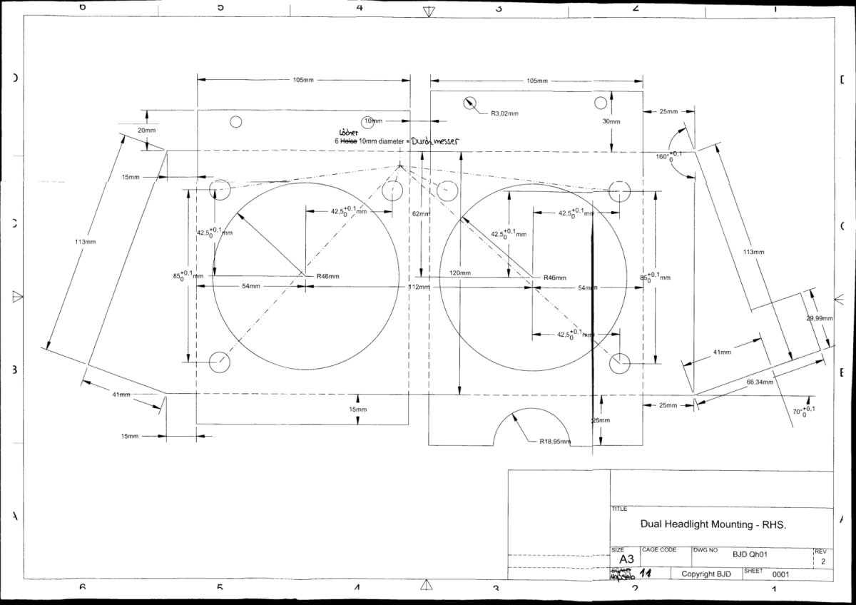

Ktos u nas na forum zrobil w jakiejs firmie sleepy eyes. podajcie adres i koszta ewentualnie jakies zdjecia lub rysunki techniczne

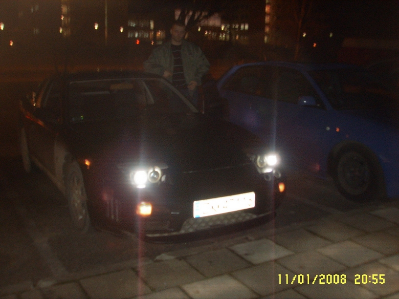

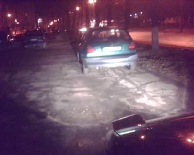

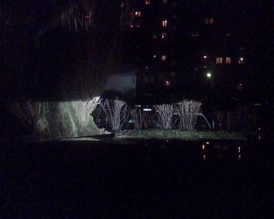

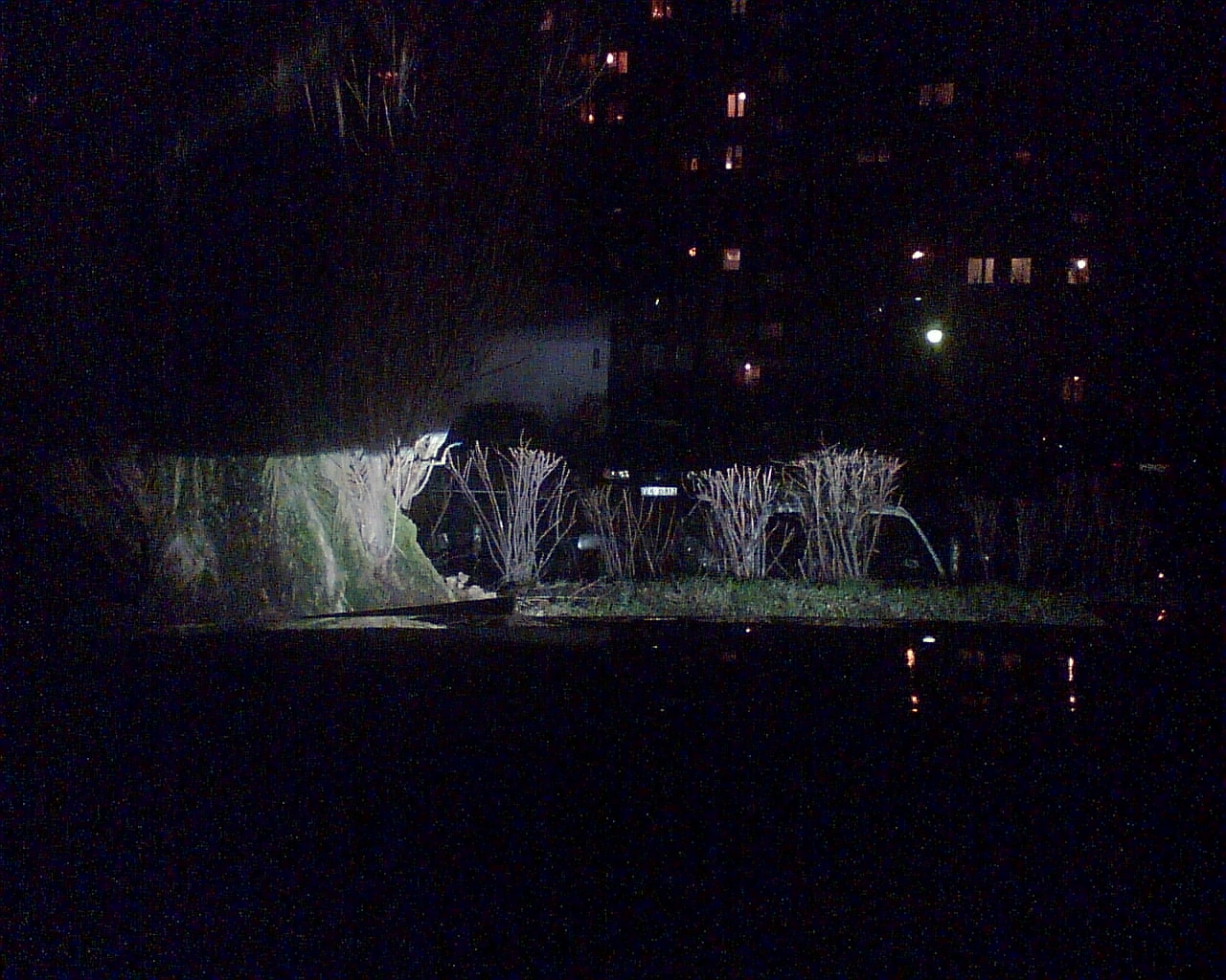

tak jak obiecałem daje fotki z zamontowania xenonów
efekt niesamowity. soczewki + ksenon =

4 zdjecia starczą

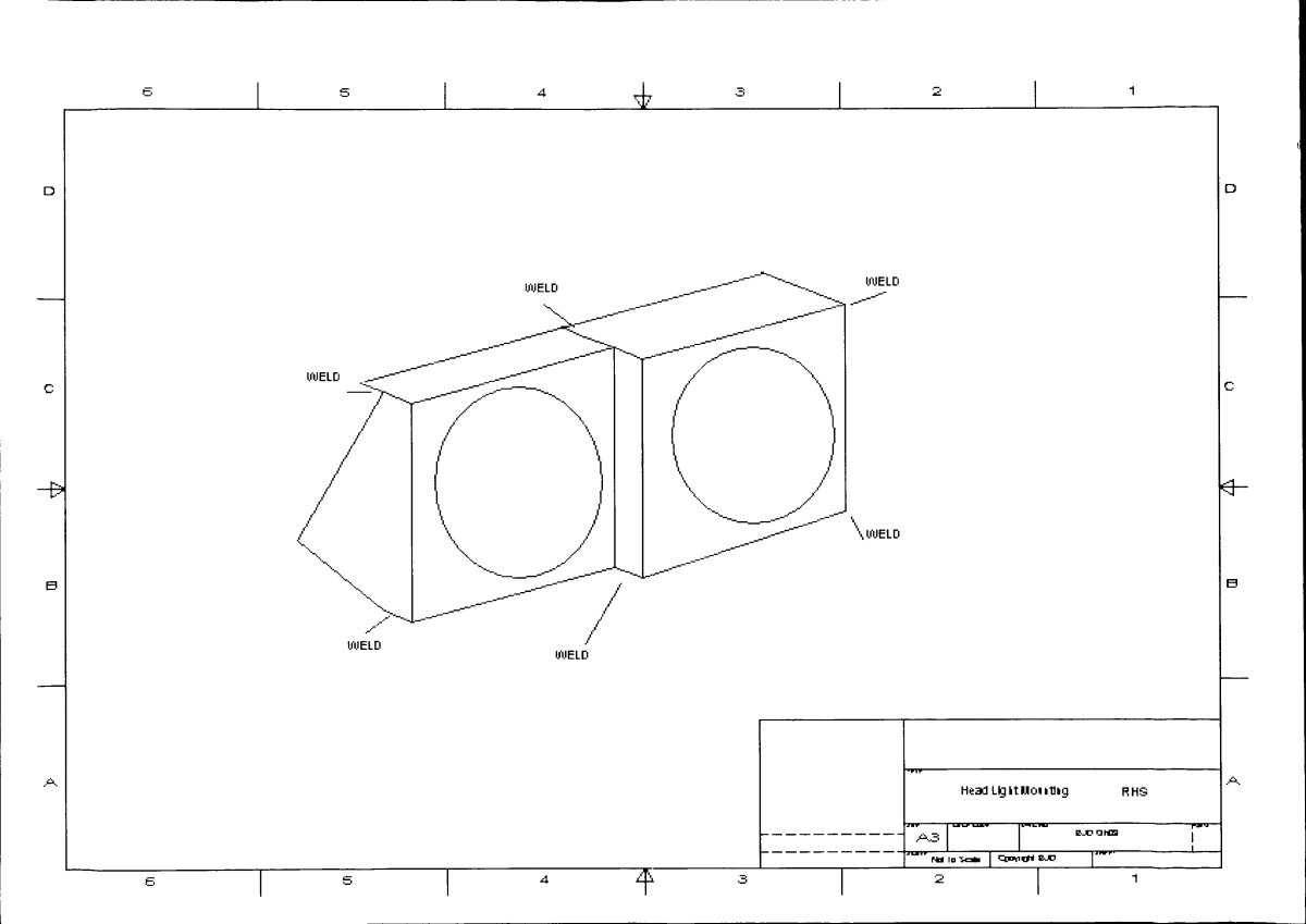

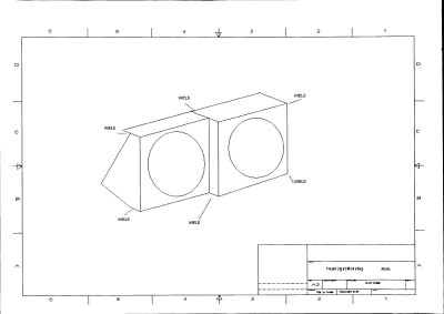

myślisz,że bym tego nie zrobił wiecej jakbym miał jakis mały warsztacik?
nawet myślałem zeby przygotować zestawy PLUG & PLAY wyciagasz starą lampę ściągasz z niej wierzchni dekielek i silniczki i zakładasz do mojego projektu.
I gotowe. Ale to wszystko wymaga nakładów finansowych,dopracowania kilku rzeczy,a przedewszystkim czasu i miejsca zeby to robić.Na dzień dzisiejszy nie mam takowego
