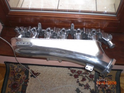

Zeby nierobic bałaganu w innym polerowanym temacie wklejajmy zdjecia TUTAJ
jak by to powiedzieć ????
WYGRAŁEM
co prawda nie FAIR ale WYGRAŁEM.
Jak ktos chce byc najlepszy to musi kombinować
Kto grubo idzie , jebnąć musi !!
witu16nsk
Posty: 182
Lokalizacja: Nasielsk
dupek.. :( (hihi)
witu16nsk pisze:dupek.. :( (hihi)
masz jeszcze szanse zrobic przede mna kolektor ssacy do ca18det, pod warunkiem ze sie uwiniesz do rana.
hehhehehe
