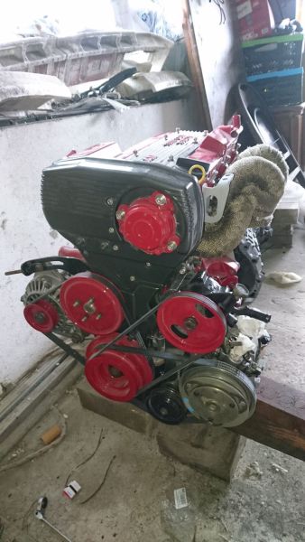

Dzięki za pomoc, podjadę jutro do zakładu co turbo regenerują jak ruszą muszę i będzie później pasowała to zostawię barana, ale jak nie to rzeczywiście przekonujecie mnie do oryginalnego kolektora. Osłony originale poszukam i będzie malina.
A próbowaliście opleść oryginalny kolektor?
Założyłem żeliwo bo baran był grzany i planowany a i tak po czasie pierdział mi. Ja mam żeliwo pomalowane farbą termiczną na ciemny kolor.

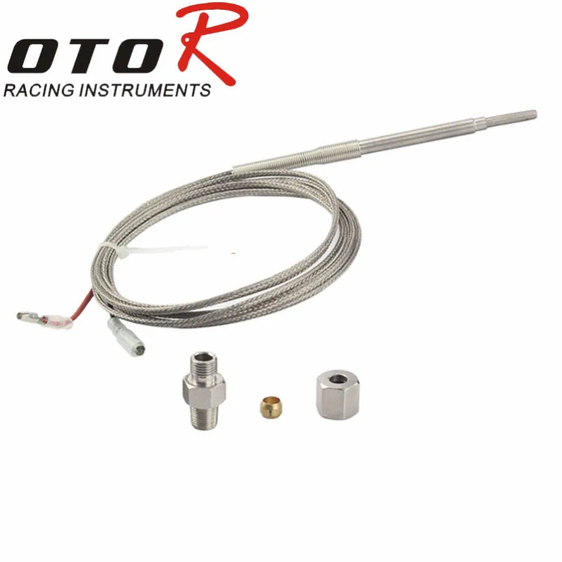

A da się zamontować w żeliwie czujnik EGT?
oczywiscie, mam tak u siebiePaweł pisze:A da się zamontować w żeliwie czujnik EGT?
na to seryjna osłona pomalowana farba jak u Domina i jest dobrze
A jaką metodą. Nawiercenie otworu w żeliwie i wspawanie tulei , czy nagwintowanie kolektora zamiast spawania?
dokładnie też tam mam

też tak mam, nawiercone i gwintowane, wkręcona tuleja i termopara.
