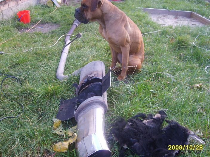

Panowie potrzebuje puchę końcowego wydechu na rurę 3". Buduje wydech i myślałem, że podejdzie ta która była z autem bo wyglądała na grubą. Niestety po odcięciu okazało się że bedzie za duże zwężenie. Więc jeśli możecie mi coś polecić to byłbym wdzięczny.
